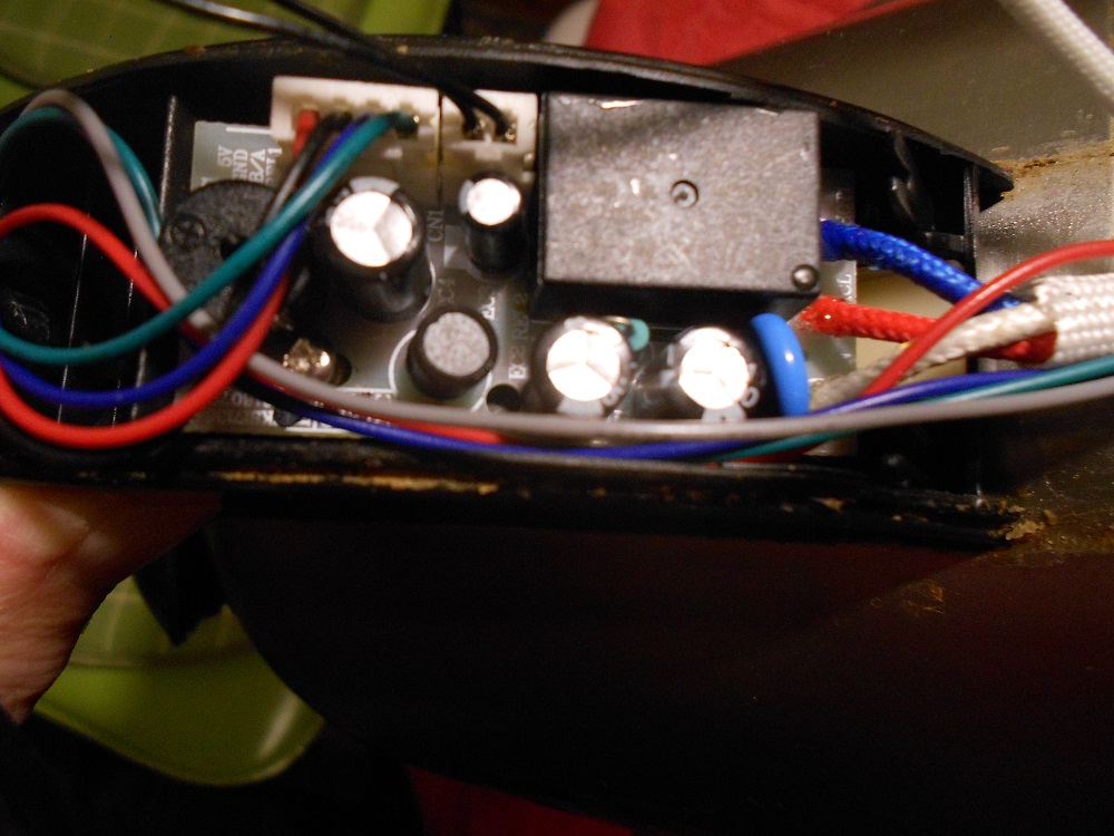

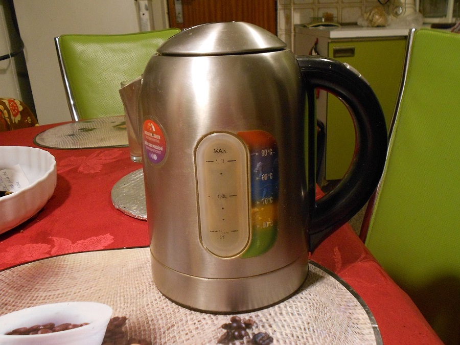

Manželka vyvařila varnou konvici octovou vodou, chtěla odstranit usazeniny a pár dní potom konvice postupně odešla. Náhoda nebo ten ocet ? Konvice pro úplnost má nastavitelnou teplotu.

Tyto "lepší" konvice s nastavitelnou teplotou už nemají parní spínač ale termistor dole ve varné plotně. Ten řídí vypínání. Kdyby to mělo parní spínač kam se musí dostat pára tak ty při čištění octovou vodou odcházejí právě tou kyselostí ve spínači. Ale tady snad jen neopatrností zatekla kyselá voda na dotykové (mechanické?) spínače. A nebo jak jsi sám určil, náhoda.

Díky za kvalifikovanou odpověď, že tam není parní pojistka, je pro mne nová informace. Pro úplnost - ta konvice je stará 3-4 roky, měla závadu ještě v záruce, to ale bylo samozřejmě bezplatně opraveno. Po tom vyooctování šla zprvu obtížně zapínat, muselo se "zajebat" tím voličem teploty, nebo odstavit a znovu nastavit. No a po asi 5-ti dnech již nejde vůbec. Rozdělal jsem spodek, dráty uhnilé nejsou.

zajebat volicem teploty... zebys nam tak napsal znacku nebo dal fotku at nemusime hadat co to je za kram? :D

Konvice je již připravena ke vhození do červeného kontejneru ...
Závada je zřejmě v elektronice, oprava nerentabilní.
