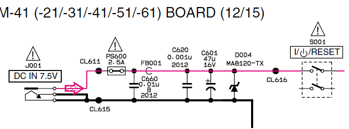

Ahoj, zenerova dioda ve schématu je 12V, chápu funkci tak že při překročení 12V zkrze ní začne procháte proud který není ničím omezen?
Je to vstupní zapojení playstation one, je přerušená 2,5A pojistka PS600, totálně upečená ta zenerka a kondenzátor C620 který je namontován naprosto v těsné blízkosti je taky uhořelej. Nic z nich nezbylo a dps je taky pěkně napálená. Vzniklá spečenina tvořila zkrat. Po očistění zkrat zmizel, připojil jsem to na zdroj a postupně zvyšoval proud, zdá se že zbytek desky funguje, odběr se ustálil na 390mA.
Jen se snažím přijít na příčinu, jestli to majitel přepóloval nebo tam pustil velké napětí.

Ano, ten prud by mal prepalit poistku ked tam niekto pripoji nevhodny zdroj.

Jenže pokud se napětí zdroje bude nacházet dobře v koleni zenerky, tak proud může být třeba 2A, což je při 12V 24W, pojistka ještě nevypne a zenerka a blízké okolí na beton během chvilky lehne popelem. Při přepólování z měkkého zdroje zrovna tak, pokud by zdroj dal ty 2A skoro do zkratu, tak na zenerce bude nejspíš něco přes 1V, tedy přes 2W a lehne popelem taky. Že je to způsobeno nevhodným zdrojem, je téměř jisté a pokud po opravě vše chodí, tak už celkem není co řešit.

Ihned za pojistku bych umístil místo zenerky transil na cca 12V (např. P4KE12A). Napájení je 7,5 V, takže pohoda.

. . . jenže ta zenerka to ochrání i proti přepólování .
asi nejlepší by byl transil a obráceně zapojená šotka hned za pojistku.

Jednosmerny transil funguje tiez v priepustnom smere ako dioda.

Tak transil + šotku.

Ale tam přece podle značky je transil. Tohle NENÍ zenerka.

serviceman píše:Ale tam přece podle značky je transil. Tohle NENÍ zenerka.
opravdu ?
MA8120-(TX)
Product Category: Zener Diodes - Single
Manufacturer: PANASONIC
Description: DIODE ZENER 12V 150MW SMINI2
Package: SC-90, SOD-323F
Příspěvky: 20872
#10 Příspěvek od BOBOBO »
Taky jsem si myslel , ža francouzskej telegraf je transil .....
