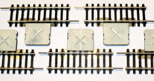

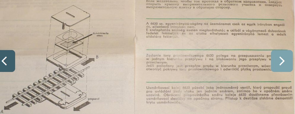

V té době (víc než 50let zpátky) asi ještě vycházely Ge a Si "výkonové" diody dráž. Nemohly to být hrotové detekční diody, ty by se spálily (vlastní dětská zkušenost). Kdyby byl selén dražší, nedělali by to. Selén byl zvládnutá, léty prověřená technologie. Vývoj zaplacen.
Ještě stále se objevuje v inzerci "usměrňovací kolej" se selenovou destičkou, kterou je možno překlopením přepólovat. Takové názorné a jednoduché řešení bez pájení. Akorát moc modelově to nevypadalo.
