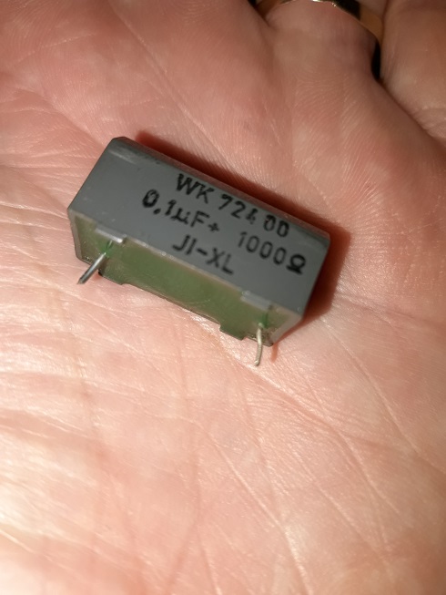

Zdravim,
nema niekto katalog pre WK 72400? Podla popisu je to nejaky kondenzator s rezistorom (asi nejaky ochranny clen). Sede hranate plastove puzdro s napisom Tesla s dvoma vyvodmi zospodu zaliate zivicou. V mojich katalogoch som to nenasiel a ujo Google tiez nic pouzitelne nezobrazil. Ak niekto mate tak poprosim nejaky obrazok alebo podobne. Dakujem

To bude odrušovací člen, dej tam nějaký podobný nebo nic.

Jsi si naprosto jistý tím označením (WK 724 00)?

Může to být předchůdce toho, co se nyní vyrábí jako RC205 až RC209 (ES Ostrava). Od nějakých WK RC členů z doby 1985-1995 mám něco, ale hledat to nebudu.

JirkaZ píše:Jsi si naprosto jistý tím označením (WK 724 00)?
Ano, dam fotku potom ked sa mi podari.

Je to tam pekne napisane - je to kondik 0,1uF v serii s 1kΩ odporom.

Výroba 3/1980.

Jasně, dle popisu není od začátku co řešit.
Nicméně je to stejně něco mimo standardní produkci, protože v běžných i méně běžných katalozích se to prostě nevyskytuje...

Asi ano, lebo v beznych katalogoch som to nenasiel. Kedze sme si tipli, ze je to kondik do serie s odporom tak na ake napatie to je?

To jsme si netipli, ale je to jasné.
Když tam dáš kondenzátor 100 nF X2 na 275V AC, tak je to vyřešené (pokud je to na síťovém napájení).
Případně to porovnej s tabulkou rozměrů v DS kolegou zmiňovaných RC205-209 se stejnou kapacitou a mohlo by to napovědět (i když je mezi tím 44 let).
Ale spíš prostě vyjdi z toho, kde a jak je ten prvek použitý.
