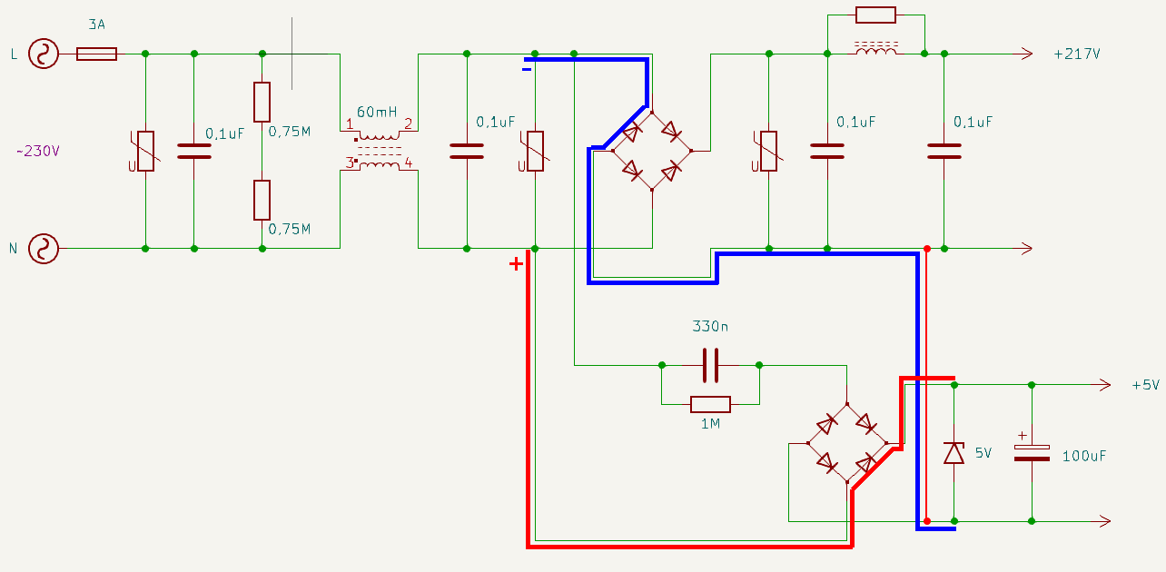

Myslím, že díky kondenzátoru vznikl fázový posun a diody můstků se začaly otevírat odlišně. Tím tam vznikly impulsy se strmými hranami, pro které představuje kondenzátor téměř zkrat a následně došlo k průrazu diod a popsané taškařici.

Ian píše: jakmile to spojím, tak peklo na PS.
Viz schema - červeně namalovaná spojka obou zemí
Dokážete to někdo vysvětlit?
Úplně jednoduše, všimni si co se děje, když je mínus a plus v této situaci. Na zenerovou diodu jde plné napájecí napětí a obchází ten srážecí kondenzátor 330n. Proto ti to také při zkoušení na regulačním trafu ze začátku žere málo a od překročení zenerova napětí prudce stoupá spotřeba.
Ty diody ti musely odejít tyto co jsou v tomto nákresu a né ty co jsi si nakreslil, akorát se divím, že to přežila ta zenerovka.

Ahá, tak to jsem si neuvědomil, že to takhle může projít. Zenerka právě nepřežila, zkratovala se a kondenzátor za ní přežil.
Nakonec jsem použil původní zdroj, který byl uvnitř pro IR senzor, jen jsem snížil odpor na 2x22k a dal vyšší wattáž, aby to dokázalo napájet Attiny, které má odběr cca 5mA. Hřeje se to jen lehce, ve spotřebě světla se to ztratí.
Světlo úspěšně funguje už asi týden.
