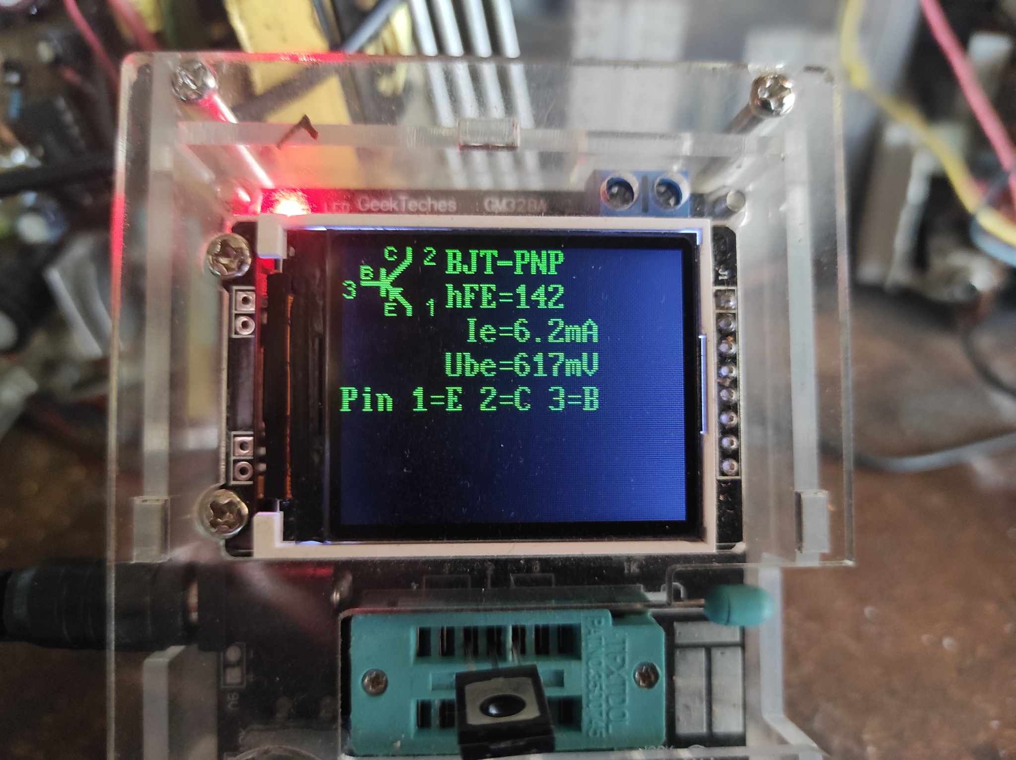

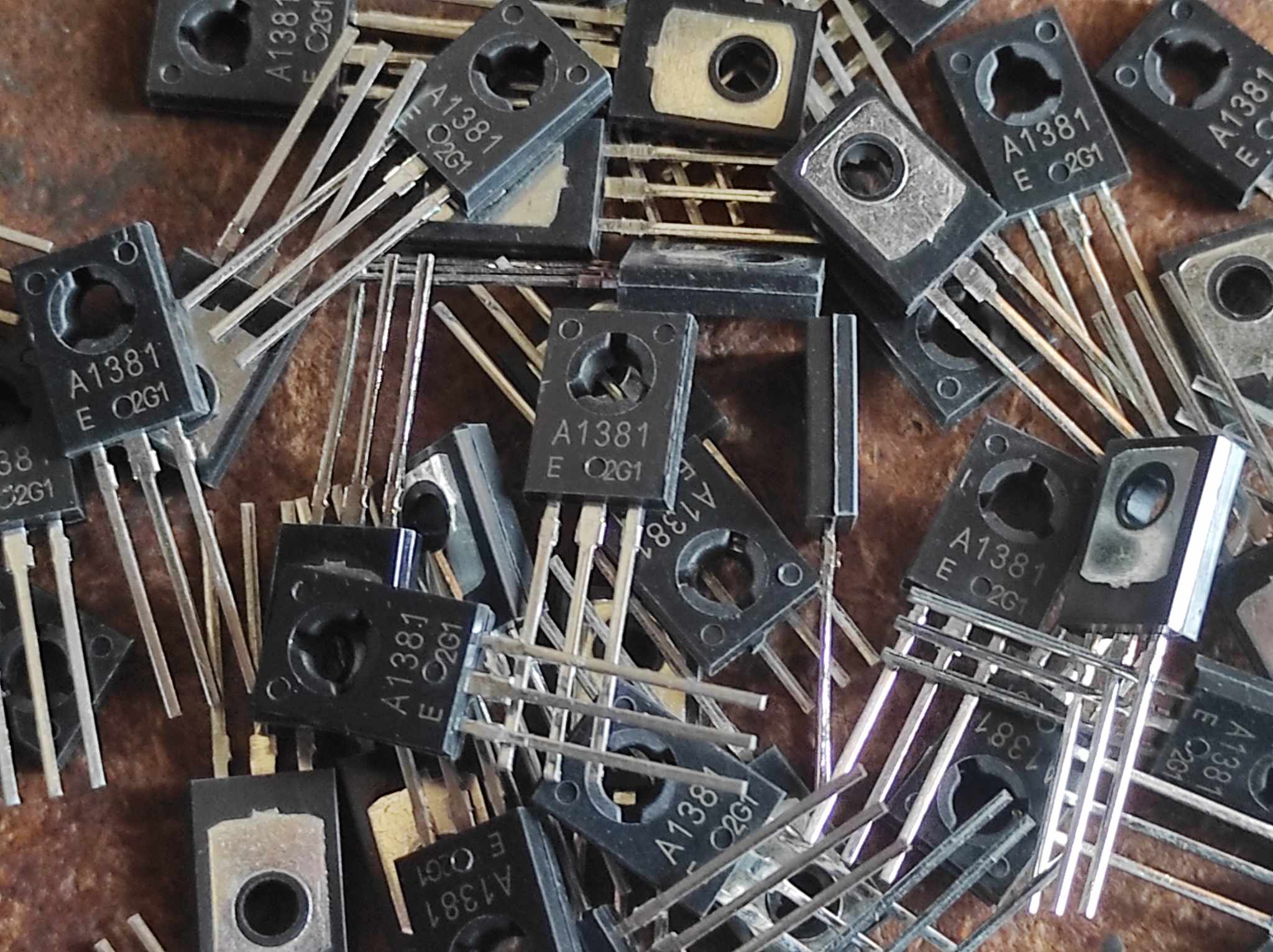

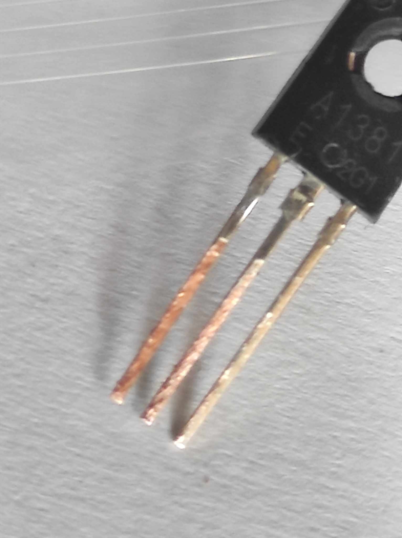

Přišly z Ali PNP 2SA1381 E a nemagnetujou a vývody jsou měděný, Uce0 = 200V a Uce = 195V, 3kč/kus , vypadá na 2SA1380.

Tak napůl
Plusko dávám zato, že nemagnetujou a mají měděný vývody, protože normální tranzistory magnetujou a mají železný vývody.
A mínusko za Uce0= 200V, u 2SA1381 by mělo být Uce0= 300V.

Železný TO126, to už by byl vrchol :D
Na potisk nekoukej, změř průběh bety na proudu a kapacitu Cbc při 10V Ubc.
Kromtoho 2SA1381 se už dávno nevyrábí a KSA1381 od ON má celoizolovaný pouzdro.
Takže číňan vezme chip od MPSA43, zapouzdří do pouzdra TO126, natiskne se na to A1381 a je to :D

danhard :
To bude ještě něco horšího, originál 2SA1370 ukazuje Cbc 10pF a Cbe 20pF a tohle zvěrstvo ukazuje Cbc 63pF a Cbe 339pF, takže se to nedá použít :D
Normální tranzistory TO126 z Ali jsou celý železný a vývody jsou taky železo a magnetujou silně. :D

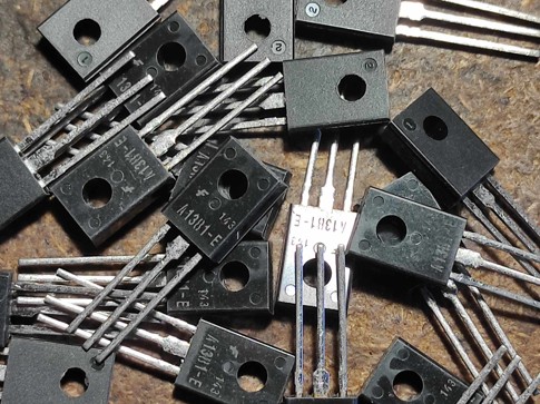

Přišly další, tentokrát celoplastové KSA1381 a taky nemagnetujou.
Zdá se, že jsou pravý :) Uce0=388V, Ccb=12pF, h21E=155
