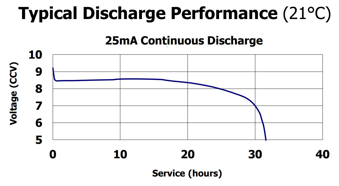

mám velice dobrou zkušenost s Energizer L522 9v Lithium . . .
je sice drahá, ale její kapacita víc jak pětkrát předčí obyčejnou uhlíkovou destičkovou baterii 6F22 . . .
datasheet
