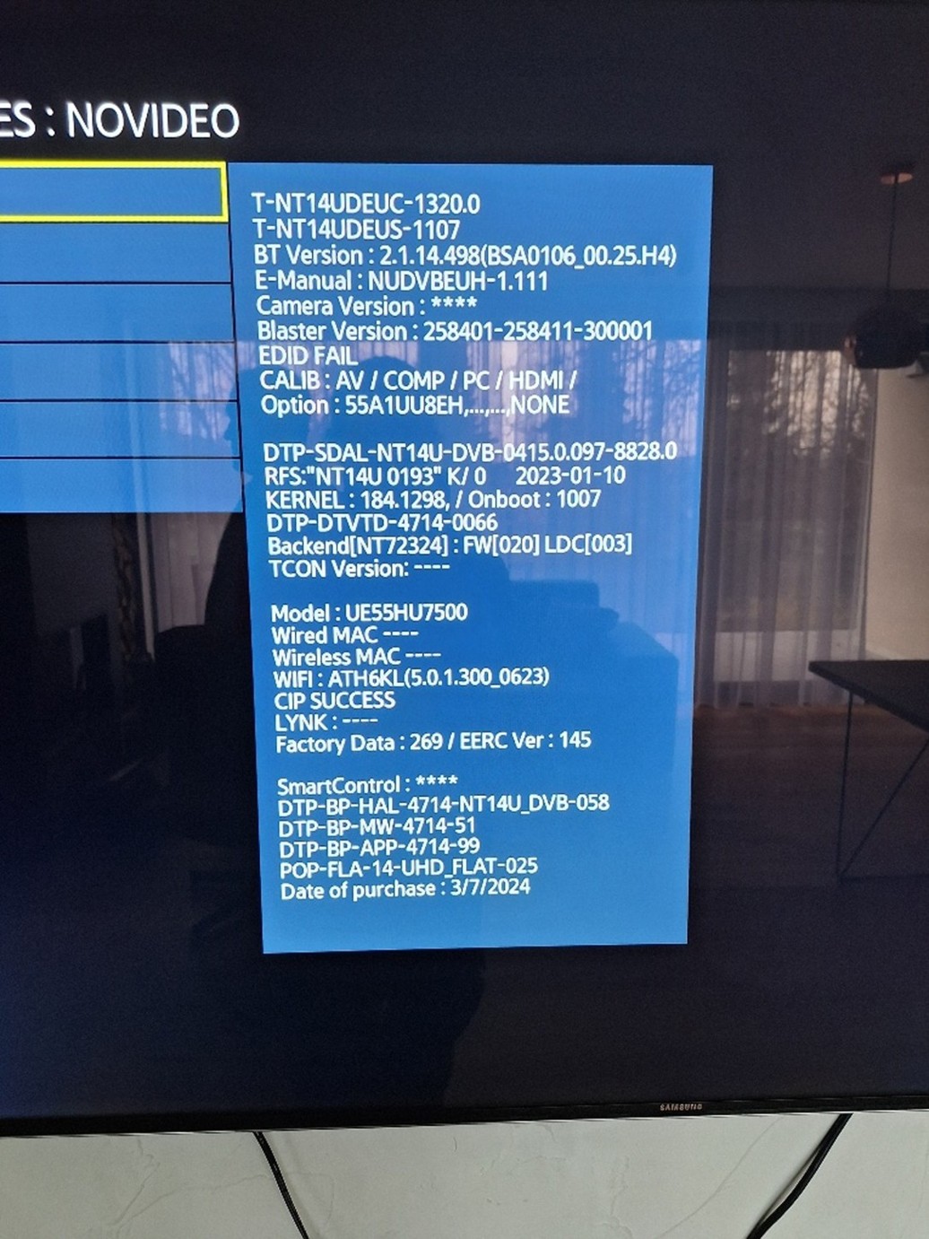

Byl jsem požádán o radu, zda uvedený TV "umí" naladit DVB-T2/HEVC. Přesnou informaci jsem nenašel, české informace píší že ano, zahraniční (asi) ne. V ČRa seznamu též není, je to model 2014. HEVC dle specifikací má, ale asi ne v TV části (tuneru a dekodéru) a zde je právě ta nejasnost. Naladí všechna rádia a TV které jsou v H.264 (Óčko, NOE, TV Praha). FW aktualizováno, úplný tovární reset proveden.
Výpis z SM - info
Výpis z SM - info

Rok 2014 nic moc neříká. DVB-T2 je ve světě už od roku 2010 a hevc dekodér to má. Jen to tehdy Samsung oprasil a dekóduje to pouze ze souboru... Modely roku 2015 to už měly OK.

Nebuď zas tak rezolutní. Ona h.265 umí, ale jen při přehrávání souborů:
https://www.displayspecifications.com/en/model/62dea
Takže paradoxně pokud si uděláš záznam vysílání, z flashky ti ho přehraje. Přímo z vysílání ne.

Zatím díky za info a potvrzení mého názoru, HEVC tedy umí jen v rámci souborů, nikoliv tuneru (minimálně normy u nás), tudíž popisy českých obchodů tradičně "lžou".
K dotazu XSC: naladí (v Praze - Štěrboholy) jen 18 rádií a 5 TV, nic víc, ty T2 HEVC prostě ani neuloží do seznamu.
