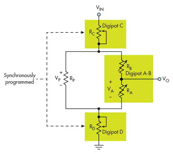

Nicméně jsem ještě narazil na tenhle článek, který popisuje jak by se dalo dosáhnout 16-bitového rozlišení pomocí 3 stejných digitálních potenciometrů a jednoho konstantního odporu: https://www.electronicdesign.com/techno ... -regulator
(kdyby se to někomu hodilo)
Nevím jestli sem můžu nasdílet i rovnice - kdyby ten odkaz přestal fungovat - nebo jestli by to už bylo porušení autorských práv. Ono možná ani ten obrázek se schématem není uplně v pohodě, tak ho klidně kdyžtak smažte, nebo dejte vědět a smažu to sám
Původní článek, ze kterého vychází výše zmíněný článek: https://www.analog.com/media/en/technic ... an-582.pdf
[AN-582 Resolution Enhancements of Digital Potentiometers with Multiple Devices By Alan Li]
Tohle by mohli dát do jednoho pouzdra, přidat řídící logiku (nějaká tam už většinou stejně je na obsluhu I2C a registrů, tak by stačilo přidat výpočet jednotlivých hodnot Rd, Rc a Ra), vývody k připojení externího odporu Rp, a prodávat jako 16-bitový digitální potenciometr. Kolik by to ušetřilo místa a času k rešerši.

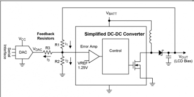

Možno jednou z "nevýhod" tohto zapojenia je že sa nedá ladiť v plnom rozsahu
Obrázek
opravte ma ak sa milým.
Dávnejšie som skúšal toto zapojenie :
Obrázek
Čo sa týka zapojenia tak to fungovalo v plnom rozsahu . O stabilite nič nepoviem nemeral som to. Ale ak by sa použilo vylepšene prúdové zrkadlo tak zo stabilitou by nemal byť problém.
