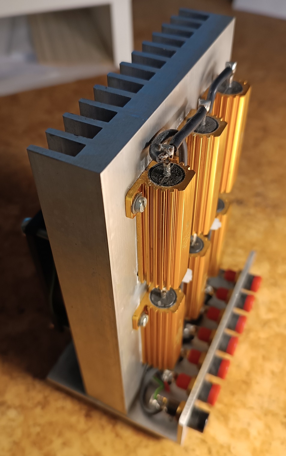

Při běžným pohledu je vidět příčina, tři TO220 mají pod sebou zcela rovnou šedivou "gumovou" izolační podložku a čtvrtej ji má přehrnutou přes chladící křidýlko. No a v tom přehrnutí je prořízlej a šluslej na chladič.
Tak nevím, jestli to je mizerná podložka, nebo chyba montáže, třeba moc dotažený a podložka se zdeformovala a časem prořízla.
Co s tím? Vykuchat budiče, konce proměřit co se dá, to je jasný. Ale co s těma podložkama? Stejnej problém s deformovanou podložkou a jejím probitím jsem už jednou řešil v PC zdroji, ale tam bylo mezi křidýlkem a chladičem 6 x větší napětí. Asi dám slídu než ty gumičky do který nevlezu a nevím, zda to za chvíli neudělá další.
No a taky mám obavu, co bude vystřílenýho v konci s 3 x 2N3773 a 3 x 2N6609. To je 250-350 kaček kus.
