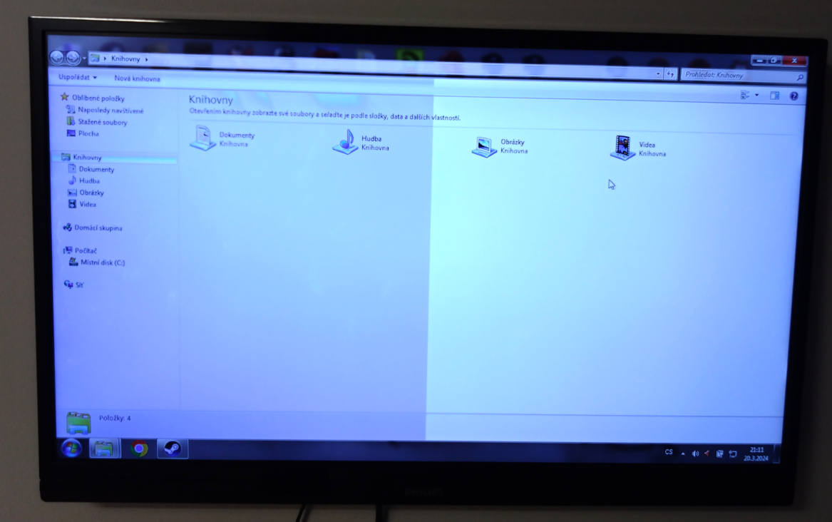

Brácha mi poslal fotku jeho Philipse, zdroje signálu zkoušel různý, vada trvá. Má cenu s tím něco dělat, nebo je to panel?
Díky

Panel.

OK, napíšu mu, že směr SD. Dík.

nič co by nebolo riesitelne.. chce to len servisny manual a trosicku hladat... ale kto by to dnes robil..

No, tak zrovna takhle pěkně udělanou půlku bych tipnul na T-Con....

S timhle jsem se jednou setkal, bylo to zpusobeno odchazejicim IO, ktere zesilovalo napeti VCOM pro substrat panelu. Ale spravit to stejne neslo, IO byl primo na flex tistaku, ktery vychazel z panelu, cca 5 mm od okraje skla.
Mimochodem, nepresnost ci drift VCOM je jeden z hlavnich duvodu, proc vetsina LCD monitoru blika (i kdyz samozrejme "vsichni" rikaji, ze LCD neblikaji):
