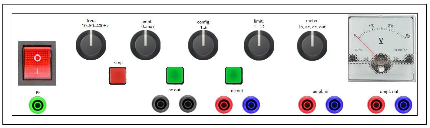

Příspěvky: 6670
#41 Příspěvek od samec »
Takto nejako, alebo radšej konektory vzadu?
Stále nie som rozhodnutý s niektorými prvkami a rozvrtať ten panel môžem len raz.

PavelFF
Příspěvky: 5328
#42 Příspěvek od PavelFF »
Konektory vzadu jsou uživatelsky opruz. Není pro to důvod.
Příspěvky: 37414
#43 Příspěvek od rnbw »
Presne tak. Vzadu len konektory, ktore su trvalo pripojene (napajaci alebo prepajacie s inymi pristrojmi).
