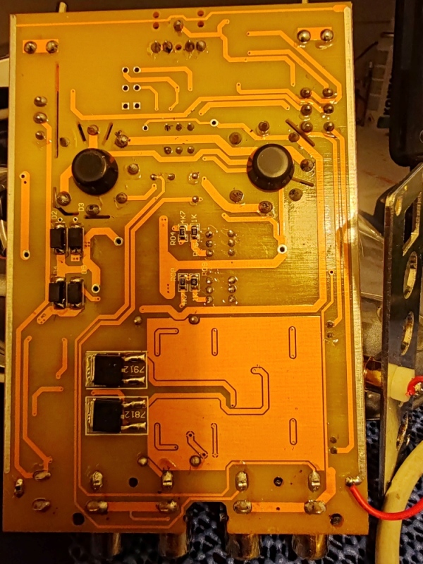

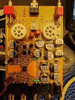

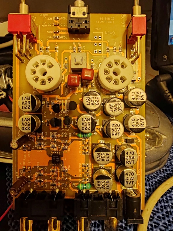

Jestli jsem dobře rozuměl, tak brumí ten předzesilovač Pro-Ject, který byl rok bez napětí. Po roce bez napětí už se může brumem ozvat vadný některý filtrační elektrolyt ve zdroji. Ale tos původně jaksi vynechal, a my tu věštíme z křišťálové koule, odkud se může brum vzít.
Na okraj: lampový RIAA předzesilovač, který lampy skutečně používá k zesilování, nebude lepší, než předzesilovač ProJect... udýchán mu možná uvidí paty, ale nepředběhne.
2) když rozpojím uzemění mezi předzesilovačem a gramcem a tato nikam nezapojím tak se brum zhorší.
Takže využiju tady té prvotní rady a najdu trvalejší místo kde to bude stabilnější, ono na to tedy v některých případech má vliv i moje blízká přitomnost.

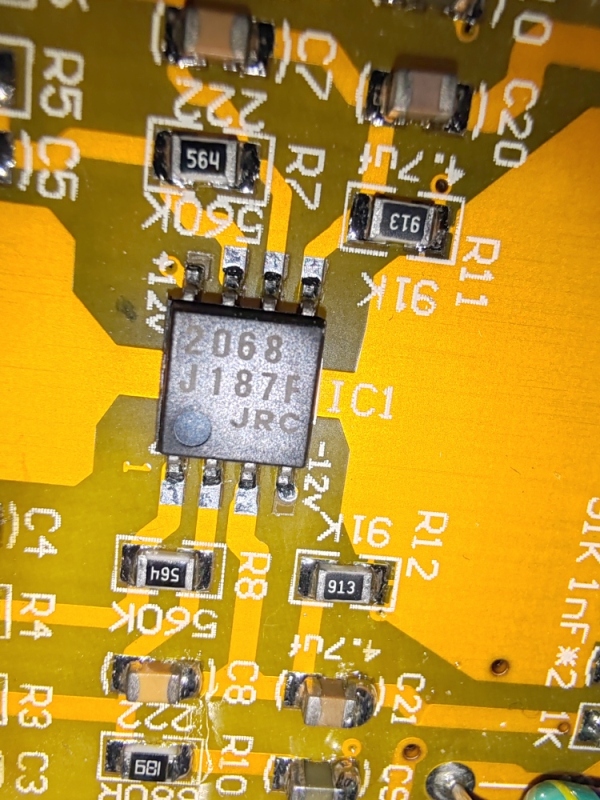

Na vstupech FETy nemá. To samozřejmě neznamená, že by se statickým výbojem nemohl prorazit, zvlášť, když proti statice nemá vstupy nijak ošetřené.

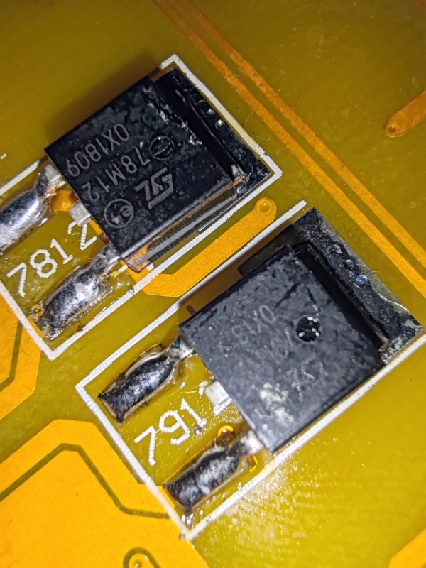

Ty dva stablíky jsou pro napětí +12 V a -12 V.

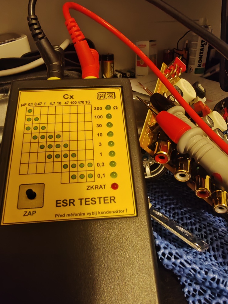

Jen dodávám, že bezhlavé měnění součástek problém nevyřeší, spíše přidá další ... Je nutné jít cílevědomě a hledat nějakým vhodným měřidlem kde signál už není, případně alespoň v nouzi, porovnávat voltmetrem velikost napětí v těch samých místech levého a pravého kanálu.
Pod první odstavec co nade mnou napsal Hill se podepíšu !!!

Jenom ještě dopřesním, karambol se stal když jsem sáhl na přepínací páčku na externím předzesilovači. Na gramofonu se dotknu max.krytu nebo tlačítek, vše z plastu, přenosky se nedotýkám je to plný automat.
