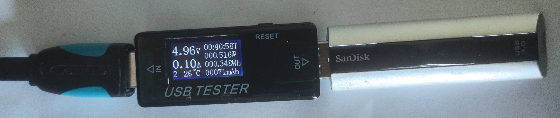

To bych neřekl, protože hodně napoví i spotřeba v klidu. Mám sice jen USB 2.0 tester, takže zápis je ovlivněn, ale telefony mají zatím jen rozhraní USB 2.0. Největší 256GB fleška má nejmenší spotřebu, což vůbec nekoresponduje s poptávkou po 4GB flešce.
Jen namátkou
Kód: Vybrat vše
Kapacita   V klidu    Zápis
128MB       50mA       90mA
 16GB       20mA      150mA
128GB      100mA      160mA
256GB       20mA       50mA
Ze zvědavosti jsem nechal připojenou 128GB flešku 40 minut, protože má nejvyšší spotřebu v klidu a teplota se dostala ke 33 °C, takže byla mírně ohřátá.

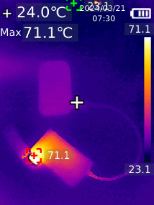

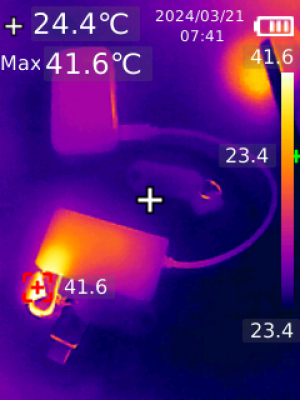

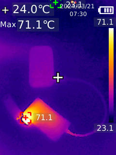

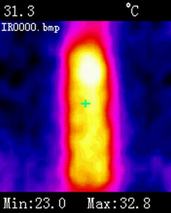

Termo-kamera UTi260B.

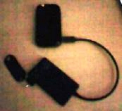

Sandisk SDCZ430-016G pripojený cez USB hub do mobilu Unihertz Jelly 2. Plastový povrch nie je až tak horúci. Termo-kamera vidí cez plast teplotu čipu vnútri.
hore mobil, dole USB hub so zapojeným diskom, vľavo plastová visačka na kľúče

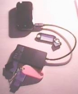

SanDisk SDCZ74 32GB pripojený cez USB hub do mobilu Unihertz Jelly 2. Kúsok čiernej izolepy umožňuje meranie teploty na lesklom kovovom povrchu.
mobil, USB hub a tri USB disky, z toho jeden zapojený a na ňom kúsok čiernej izolepy

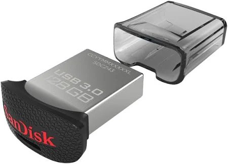

8 let mám v autě Sandisk Ultra Fit na MP3 viz. obrázek, který jsem sice netestoval, ale ten nehřeje.
