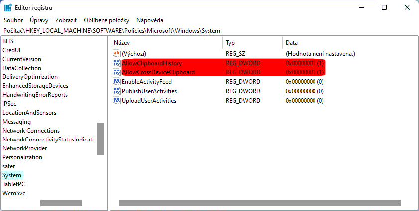

Příspěvky: 14452
#3 Příspěvek od masar »
Mně stejný problém (u W11) vyřešila editace registru.
Další řešení jsou ve videu zde.
