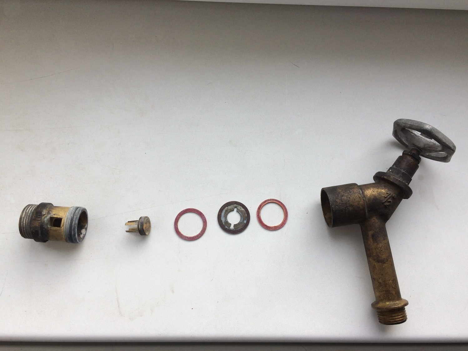

Také jsem tento kohout měl. Neustále tekl kde neměl. V rámci rekonstrukce
jsem ho zahodil. Když ale klempířskou pájkou zaletuješ ty dva vejfuky, vytvoříš potřebný dvojnipl. Zpětný ventil nebude sice ventilkovat ale nikde to nepoteče. Bude to bez zbytečných pohybů.
Luboš
foxrider
Příspěvky: 909
Bydliště: Praha- východ
#17 Příspěvek od foxrider »
Tam chybí nejen to tělísko ventilku které má na sobě navlečeno ploché gumové těsnění, ale i dvě fíbrová těsnění a mezikruží které má za úkol zabránit úplnému vypadnutí nebo vzpříčení toho ventilku. To mezikruží bylo i z plastu, pak nebyly potřeba ty dvě fíbrová těsnění.
keemo
Příspěvky: 5507
Bydliště: Ostrava, Bratislava
#18 Příspěvek od keemo »
Jo :) presne tak si to pamatuju :)
