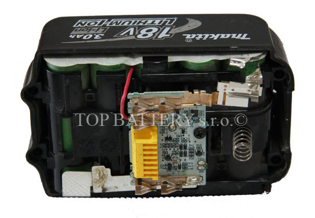

V aku packu Makita to vypadá, že tam není jen jedna dioda. U té pily je napsáno, že jsou s ní kompatibilní 18V baterie Makita a na přiloženém obrázku otevřené 18V baterie Makita níže je vidět, že tam je těsně pod konektorem DPS s elektronikou. Zde je popis jak funguje nabíjení aku packů Makita.

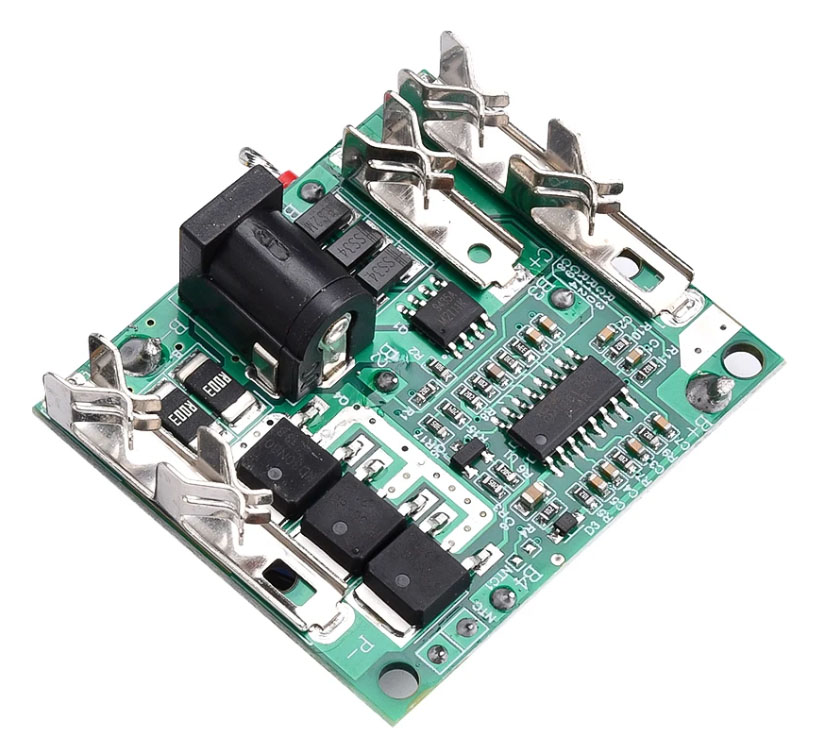

Ani v čínské variaci na baterku Makita není jen dioda ale celá BMS, možná i nějaký slabý balancér - vyrovnávač. Nenabíjí se přes žlutý makiťácký konektor, ten tam ani není, jen zásuvka 5,5/2,1 mm. Vím, to, protože jsem už několik baterek vyráběl - koupil pouzdro a elektroniku, li-ion články mám, nabodoval a sestavil. Tam to na články skutečně jde přes Schottkyho diodu a MOSFETy v BMS, ale ty jsou za normálních okolností zcela otevřené.
teufel
Příspěvky: 512
#9 Příspěvek od teufel »
Takhle vypadá jedna z variant BMS v čínské "Makita" baterce

To máš z alíka z prodeje . Právě mi ta deska přišla poštou . :lol:
