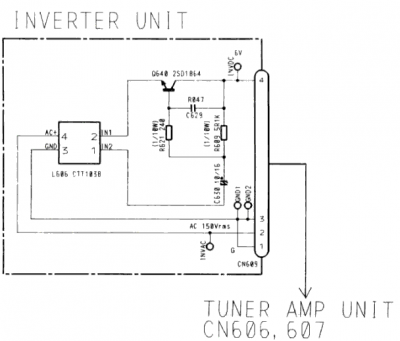

Dobrý den. Vím že jsou tady zkušení odborníci. Potřeboval bych najít náhradu tranzistoru 2SD1864 podařilo se mi najít jen pár údajů ( silicon npn 60v 3A 90mhz) ale čím jej nahradit ne. Jedná se o tranzistor ve vysokonapěťovém investoru v autorádiu Pioneer keh p8200rds. Děkuji za jakoukoliv informaci. Petr R.

Když budeš vědět, z jakých požadavků ubrat/přidat, výběr bude jistě mnohem širší. A když napíšeš, do čeho to je, popř. uvedeš část schematu, jistě ti tady odborníci poradí i s nákupem.
Toto schéma ze servisního manuálu autorádia sem také objevil a čerpal sem z něho. Mám tyto rádia dvě jedno je naprosto v pořádku a u druhého je vadný ten měnič napětí. Zkoušel sem přehodit a na druhém rádiu displej nefunguje takže je měnič vadný. Odpájel sem tranzistor a měřil sem ho. Je proražený. Chtěl sem opravu vyřešit výměnou tranzistoru. Ostatní součástky jsou v pořádku. Myslím že je to nejschůdnější cesta.
