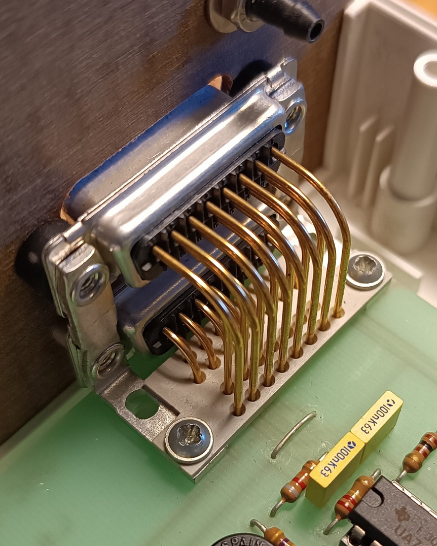

Sháním přepínač ON-ON, jedno nebo dvojtý na 230V, třeba jako je tenhle.
Ale musí mít dlouhý vývody zahnutý do pravýho úhlu pro zapájení do plošnýho spoje. Kdysi jsem ho v něčem viděl ale netuším, pod jakým názvem hledat. V podstatě jako Cannon na fotce, taky mě nikdo nevěřil, že to existuje.

Tak "230V" je poznámka nejasná, nic neříká o povrchových vzdálenostech, dielektrické pevnosti atd.
Myslím, že to, co se u nás používalo jako ND pro jedny přístroje, vyráběl Knitter. Dodavatelem byla Lectra, cena naposledy kolem 1100 bez DPH.
Na tom, že by na takovém přepínači měl viset nějaký plošák, zapomeň. Naopak ty dlouhé vývody musely být fixovány pevně uchyceným PCB, jinak neprošlo na pádový test a vibrace.
