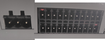

Obracím se na vás s dotazem, který se týká dvou konektorů, které jsou umístěny na zařízení EFC3610.
Kde by bylo možné koupit samce pro konektory, které jsou na spodní části tohoto zařízení umístěny? Případně kde by bylo možné tyto konektory koupit?
Já, ačkoliv jsem dosud vydatně googlil, nedobral jsem se uspokojivého výsledku.
Fotografie konektorů zasílám v příloze.
Předem vám děkuji za přeji příjemný večer.

U toho vlevo si změř rozteč jesi je to 5 nebo 5,08mm.
U toho vpravo změř jesi je to 3,5 nebo 3,81mm.
Pak hledej u TME.cz výrobce NINIGI a DEGSON rozpojitelné svorkovnice - jenom barva je zelená. V nouzi nejvyšší i PHOENIX CONTACT.

HF_Tech: proč má upřednostnit pochybné PRCácké konektory a v nouzi nejvyšší brát ty kvalitní?

Ty DEGSON nejsou horší než PHOENIX a rozdíl v ceně bývá brutální.

V práci používáme DEGSON do výrobků a problém s nimi není, přes prodejce ECOM se dá objednat i to co není v standardní nabídce

U nás v práci používáme svorky DEGSON a jsou velmi kvalitní.
