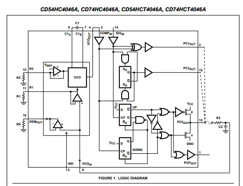

Existuje rad logických obvodov ktoré sú vyslovené stvorené na takéto srandy, a naj jednoduchšie a rýchlejšie riešenie je integrovaný obvod 4046 (CD4046, CD74HC4046, CD74HCT4046 alebo jeho "nástupca" 7046)
Tento integrovaný obvod zahŕňa v sebe 3 fázové komparátory (4046) ktoré sa všetky chovajú rozdielne a tieť zahŕňa prevodník U-F (VCO alebo teda napätím ovládaný oscilátor).
Pre túto konkrétnu aplikáciu môžeme úplne odstaviť VCO pomocou spojením pinu INH s napájaním 5V, tým sa plnohodnotne vyradí VCO z činnosti.
4046 obsahuje 3 fázové komparátory.
PC1 je fázový komparátor citlivý na nábežnú aj dobežnú hranu impulzov. Je to jediný zo všetkých čo sa takto chová a vyžadoval by si kopec sprostostí okolo a je schopný uzamknúť sa na násobky frekvencie časovej základne a je citlivý na striedu signálu čo si vyžaduje extra prípravu impulzov z optozávory.
Komparátory PC2 a PC3 sú citlivé iba na nábežnú hranu impulzova na ich vstupe. Čo robí život značne lahším. Neriešime streidu a do velkej časti ani moc tvar signálu (invertorové vstupy sú do isten miery schmittové)
Výstup komparátora je pulzne šírkovo modulovaný obdĺžnikový signál. PWM pripravené PRIAMO pre výkonový regulátor!

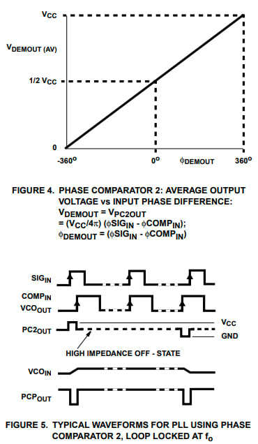

v datasheete 4046 sa ukazuje ako sa chová PC3 a PC2. PC2 je ale naj vhodnejší a jednoduchší fázový komparátor pre naše potreby. Ten je nielen že fázovým komparátorom ale aj frekvenčným detektorom. To znamená že do momentu ako kým frekvencia z optozávory sa nevyrovná časovej základní, ak je pomalší výstup komparátora bude držaný na 100% striede a ak je rýchlejší ako ČZ tak drží 0%, Je tu ale jeden medzistav keď je fáza a frekvencia presne identická tak výstup tohoto obvodu je držaný vo vysoko impedančnom stave, teda tvári sa akoby nič k nemu nebolo pripojené. Je múdre pridať pulldown rezistor na tento výstup.
PWM signálom priamo z jeho výstupu tak teda môžeme priamo ovládať mosfet ktorý spína motor nejakou striedou ktorý si sám nastaví náš fázový komparátor podľa chyby sekvencie pulzov z časovej základne a optozávory.
Najlepie je že regulácia je instantná takže ak sa to krúti čo i len o trocha rýchlejšie tak fázový komparátor proste vynechá pulzy a okmažite žiadny prúd netečie motorom. V podstate je to taká rýchla proporčná regulácia že podľa mňa nebude vôbec nutné riešiť nejaké RC I alebo nedajbože D zložky v spätnej väzbe.
Táto regulácie je okrem jednoduchosti aj extrémne presná. Máš 0% a 100% výkonu aplikovaného pri sklze fáze signálu, čo v konečnom dôsledku znamená že to otáčky teda frekvenciu snímanej z optozávory nikdy nedovolí klesnúť ani narásť nad alebo pod frekvenciu časovej základňe.
