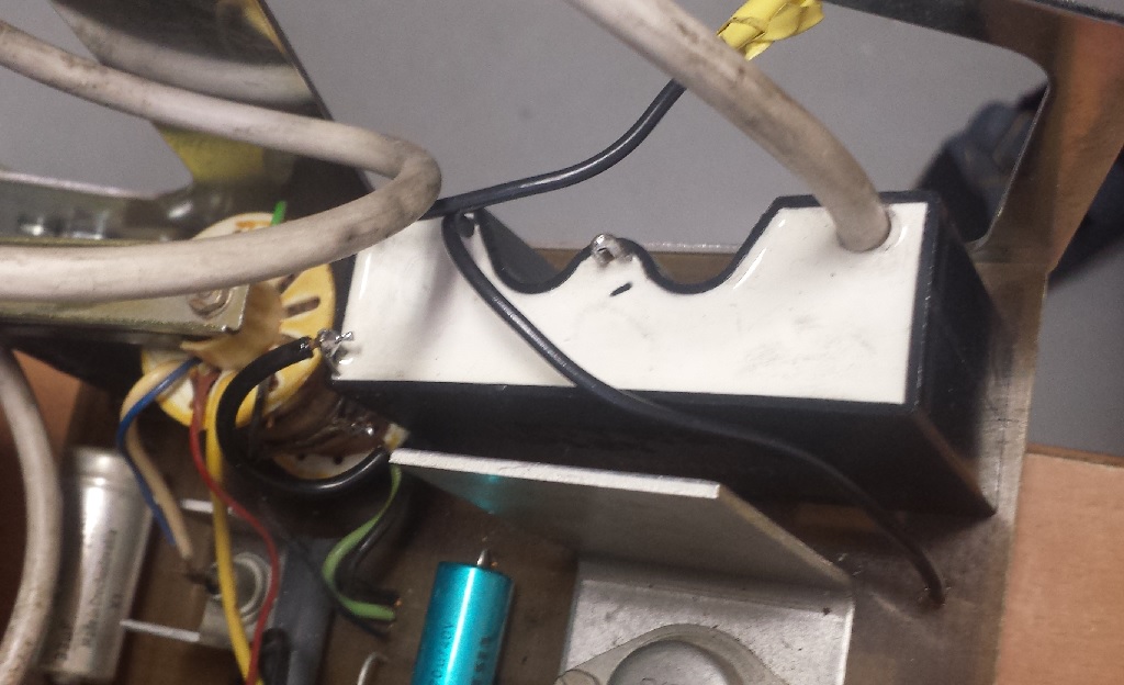

To sice ano ale to je dost bruntalni nasobic a podle fotek v tomhle threadu (http://www.ebastlirna.cz/modules/Forums ... vn_451.jpg) tam mackintosh ma neco poslkeho. Ja hadam ze je to TPN11/10 ale netusim zda tam nahodou nejsou nejake upravy. Ja kdyz do monitoru osadim TVK30 a privedu na pin pro radkovy rozklad signal dle dokumentace tak se nenazhavi obrazovka ale jinak se to chova relativne mravne a VN tam je nebot kdyz dam vystup z nasobice proti kostre to dela vyboje.
Kdyz osadim TPN11/10 tak se obrazovka nazhavi ale prska mi to kolem takoveho toho kovoveho pasku obrazovky pres gumove prechodky na kostru z cehoz laicky usuzuju ze to napeti je uz moc vysoke.
Jaky je prosim nazor znalejsich? Priznam se s CRT monitory osobne nemam moc zkusenosti. Diky
edit:
tak beru zpet fakt tam mackintosh ma ten origos on ten TVK30 si6 vypada dost podobne jako ten polak. Bouhzel ten fakt nevim kde sezenu.
https://www.olx.ua/d/uk/obyavlenie/umno ... GDn1T.html
https://www.white-bear.cz/images/original/nasobice.jpg
