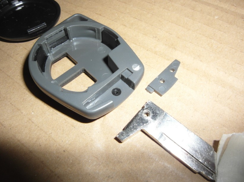

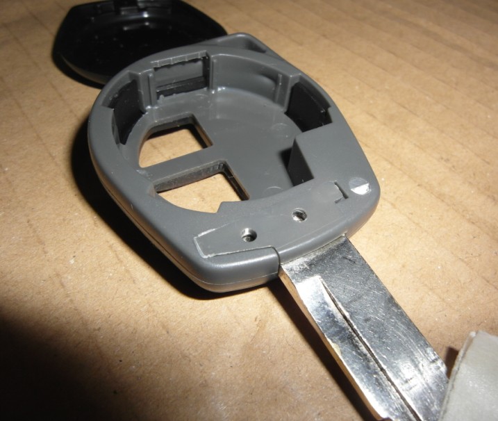

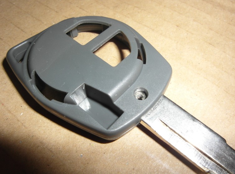

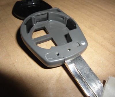

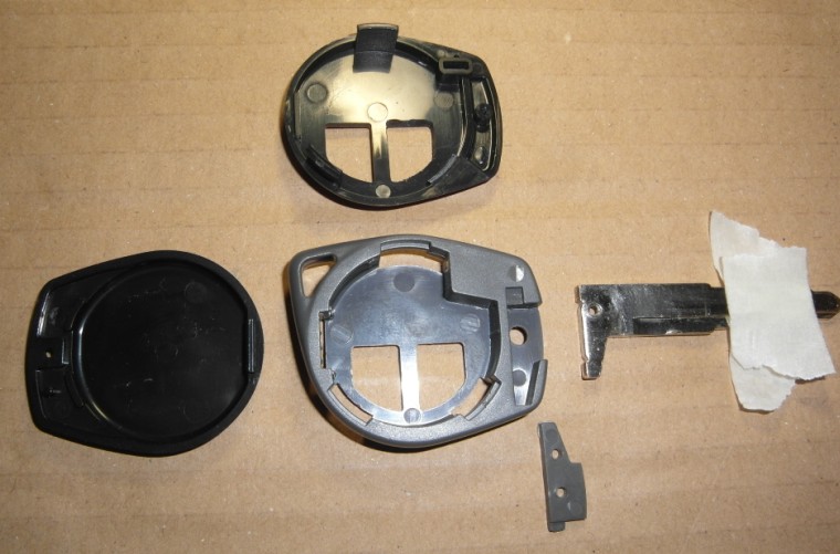

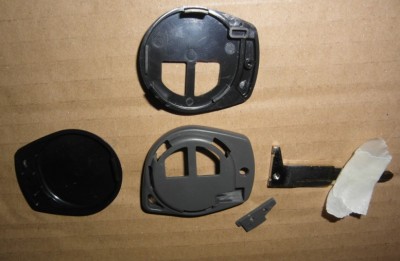

Triviálna vec: mením si púzdro autokľúča. Železo do nového plastu sadne dobre, ale predsa len sa dá s ním trocha kývnuť aj povysunúť. Je to u týchto kľúčov vraj problémová časť, kvalita nového púzdra je neznáma, tak chcem tam kľúč vlepiť, presnejšie povedané vlepením ho vyvložkovať, aby bol úplne natesno a vaklaním to zasa nešlo k horšiemu, alebo to tam šlo čím neskôr.
Použijem osvedčený Loctite 3430, stvrdne na húževnatú kosť. Pri odňatých čiernych plastoch lepidlo aplikujem v jemnom množstve do rohov dutiny na vloženie kľúča, vložím železo, priložím sivý plastový medzikus a stiahnem na dve hodiny svorkou. Kľúč tam bude napevno, zbytok bude bežne rozoberateľný.

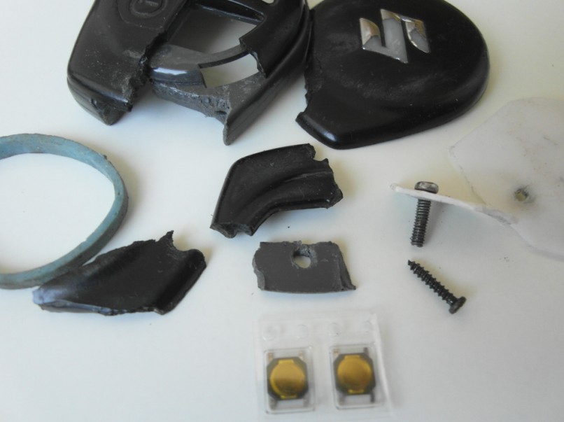

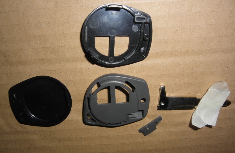

Ak by sa mi pri zovretí dostalo lepidlo do závitu, dá sa predpokladám odvŕtať a závit obnoviť. Ak by sa mi však dostalo do diery v sivej mušli (obr. 06), do ktorej zapadne valčekový výstupok čiernej mušle (a stredom ide šraub), to by odtiaľ dostala snáď nejaká frézka: vrtákom s plochým čelom, čo ako bytový kocúr nemám.
Napadlo ma závit aj dieru v sivom plaste dočasne vyplniť. Najprv že či plastelínou, potom či nie tmelom silikonizovaným (silikón sa odstraňuje zle, tmel silikonizovaný sa dá odtrhnúť ako kus gumy).
Chcem sa poradiť, či by nebolo lepšie riešenie/výplň...

obr. 06

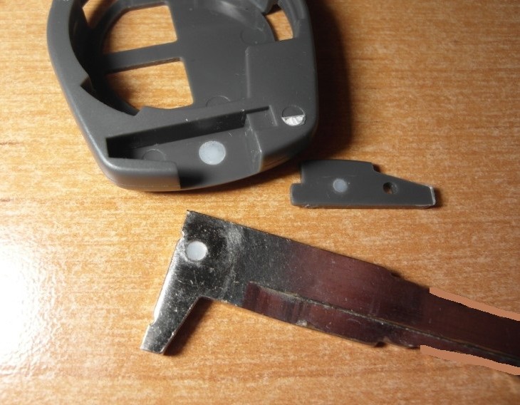

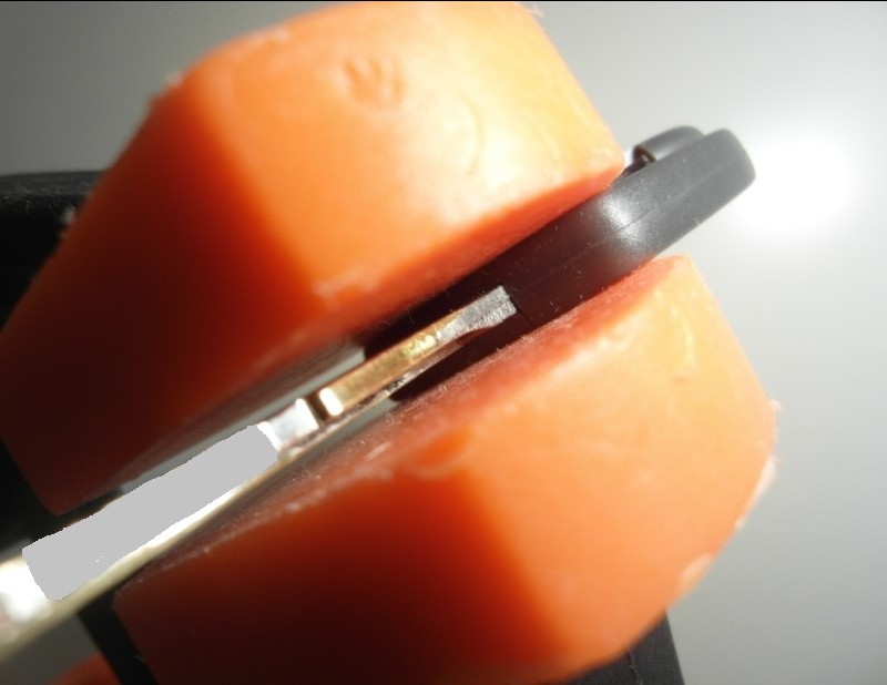

Ako som to dal vtedy bokom, tak som sa k tomu dostal až včera miesto spánku: auto je v pohotovosti od rána do noci, na tvrdnutie lepidla akosi nebol priestor... Na výplne som uprednostnil vosk (obr.). Lepidla sa muselo použiť tak akurát, aby dôkladne vyplnilo všetky škáry, ale aby pri scelovaní netlačilo voskové špunty von: čo je asi nemožné odhadnúť. Neodhadol som ani ja, bolo ho tam o pol kvapky viac, a z lepenia bol zážitok.
Hneď ráno som bol zvedavý na výsledok: dopadlo to na 1+. Akurát som si v noci pri lepení neuvedomil, k čomu je tá "zbytočná" bočná dierka tej malej plastovej vložky: že pri kompletovaní do nej zapadá výstupok vrchnej krytky. Našťastie je lepidlo na kosť až po pár dňoch, tak sa mi ho podarilo v dierke bez ujmy odvŕtať.
Vosk som ľahko dostal von špajdľou, nožíkom zošmyknutou "na lopatku", nejaké mikrozbytky nie sú na závadu.
Takže koniec dennodennému trápeniu sa s rozherglovaným kľúčom, nekonečnému olepovaniu páskou a gumičkovaniu. Už len niekedy vymeniť tie tlačítka. A nedávať kľúč do zadného vrecka -čím to vlastne začalo.
