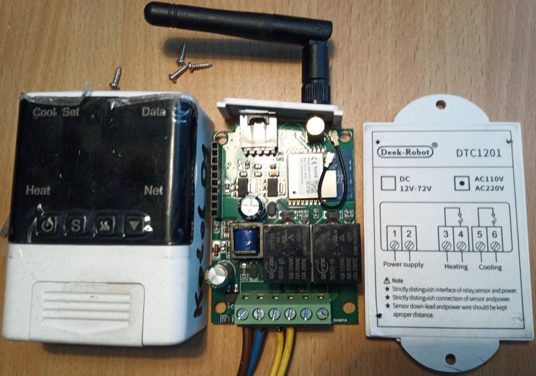

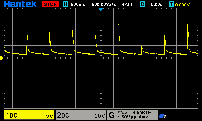

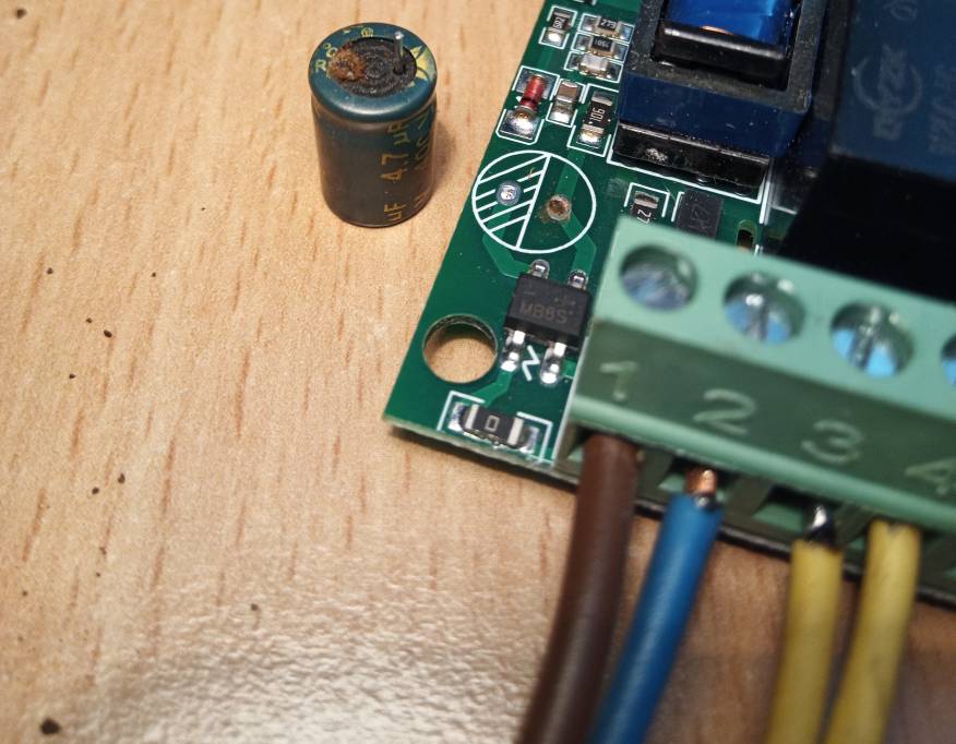

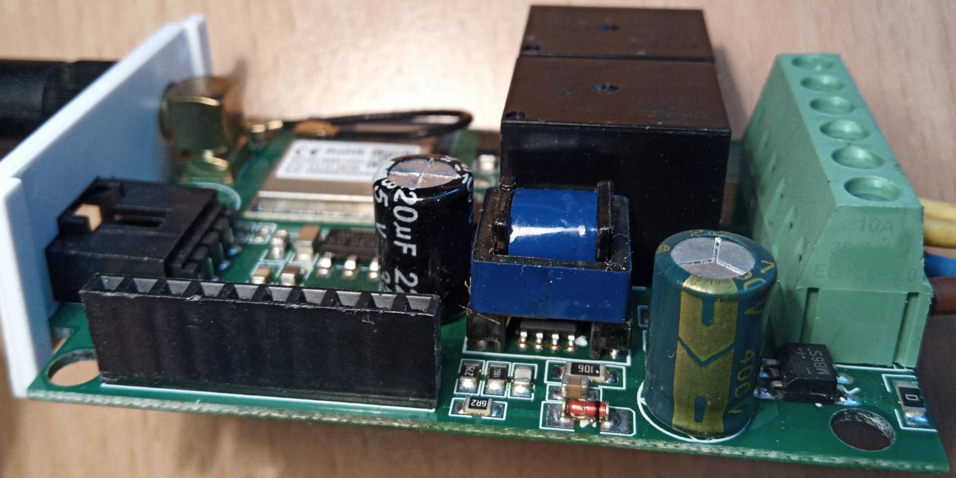

Dostal som na opravu termostat Deek-Robot DTC1201, po ani nie roku prevádzky vraj zrazu bliká displej a nejde. Čakal som klasický problém s napájaním cez sériový kondenzátor, ale vnútri bol menič. Po zapnutí sa termostat tváril, že normálne funguje. Nechal som ho zapnutý. Po nejakom čase začal blikať. Na Výstupe meniča len krátke pulzy v asi sekundových intervaloch. Vyzeralo to na veľkú balamutu, skôr skrat a reakcia ochrany, než veľké zvlnenie. Riadiaci čip meniča pod trafkom... Kondenzátory nejaké Hyncdz, na vstupe 4.7µF 400V LOWESR. Z miestnej súčiastkárne som mal len nejaký noname, určite nie low ESR, tak som nevedel, či meniť, alebo radšej nechať pôvodný. Predsa len som sa rozhodol premerať kondenzátory mimo dosky. Po nahriatí jednej nohy mi ostal kondenzátor v ruke. Druhý vývod sa vysypal na stôl vo forme hrdze.

To je celkem normální a běžná závada. Kondík se "počurá", a ten agresivní elektrolyt rozežere nejen vývod, ale většinou i cestičky plošných spojů vedené pod elytem.
