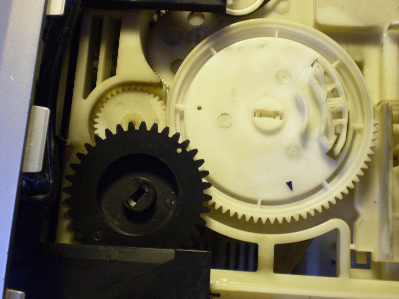

Dík za rady.Vyčistil jsem to,promazal a šlape jak hodinky.Mám ale problém s CD mechanikou,někdo to rozhodil a nevím jak to složit.Jsou tam nějaké značky ale nepodařilo se mi to dát dohromady.Existuje nějaký manuál na to?Předem dík.
