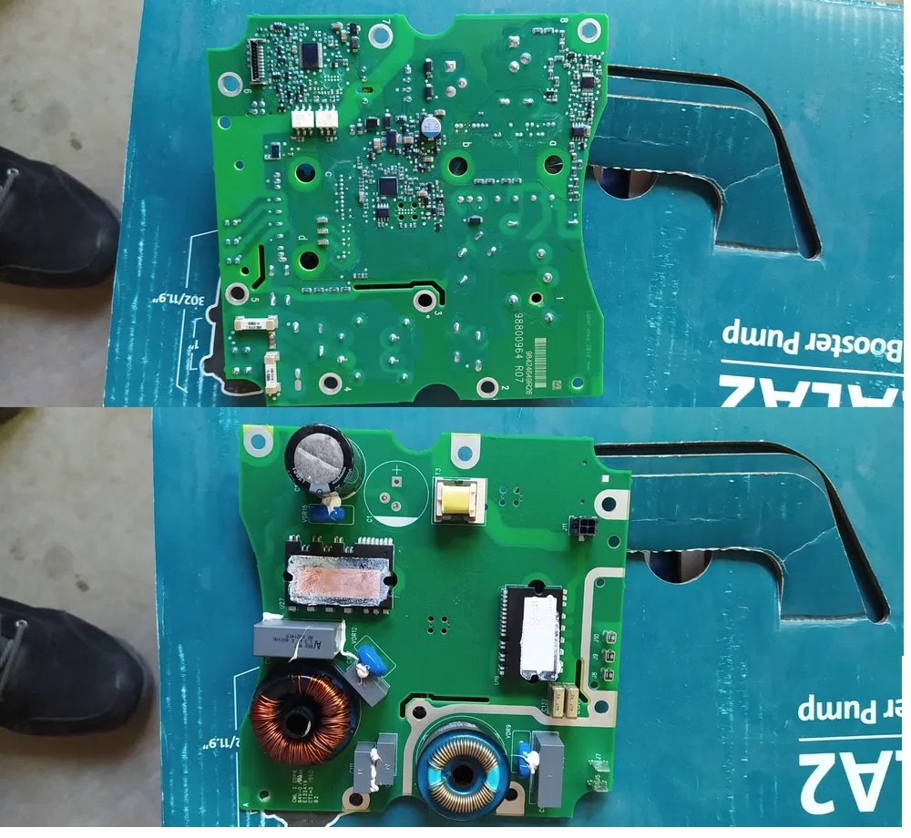

Zdravím. Poradí mi prosím někdo co je to za součástku na fotce?
Je to dioda?
Je mezi pojistkami na 230V.
Deska je z domácí vodárny Grundfos SCALA2.
MOC DÍKY

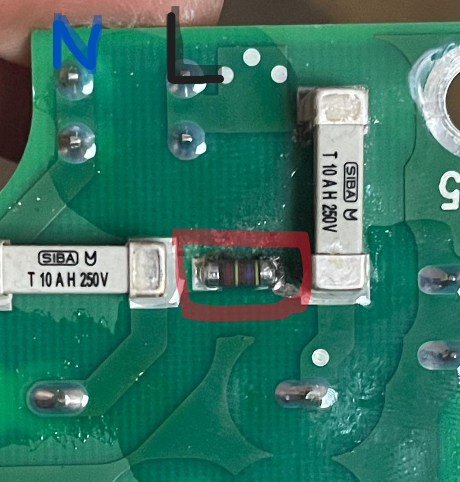

Transil.
Při přepětí se zkratuje a vyhodí pojistku.

jezevec: Transily ve válcovém pouzdru s čárovým kódem ?
davidrezac: Vypájej ho a změř odpor. Já tam vidím čárky pro hodnotu 470kOhmů. Tak jestli to není náhodou jen rezistor :-(

naozaj to vyzerá na odpor paralelne k X2 kondu vo vstupnom filtri. Na to, že to je blbé čerpadlo, celkom orloj.

Je to vodpor v MELF pouzdru na vybití toho šedého hranatého kondíku na vstupu. Když tam nebude, tak se celkem nic neděje.

Na vstup filtru se dávají vybíjecí odpory zpravidla 360k, nebo 470k, aby nekopala šňůra od kondu po vytažení ze zásuvky. Doporučuji odpor nechat.
