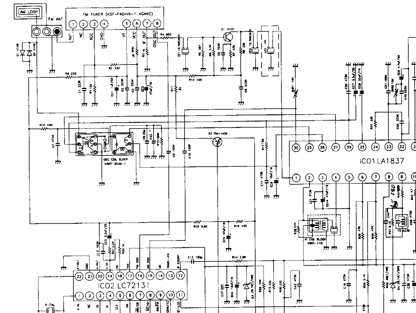

Závada: tupý tuner, slabý příjem, i silné stanice utopené v šumu (mám domácí koax. rozvod, jiné tunery fungují, přijímač je kamaráda, má STA v paneláku, stejná závada), filtry 10,7MHz vyměněny, bez efektu, tranzistor IF zesiluje, opak. výměna LA1837 bez efektu. PLL (LC72131) funguje, frekvence oscilátoru jednotky sedí a drží (USB=stanice +10,7MHz), takže varikapy asi taky budou OK.

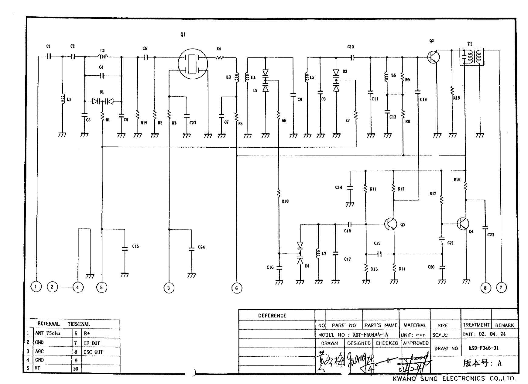

V příloze je schéma vst. jednotky i celého modulu přijímače.
Domnívám se, že je chyba ve vst. laděné jednotce (asi K.O. vstupní FET tetroda??). Bohužel servisák nemá uvedené úrovně signálu a nevím, kolik mám za tunerem očekávat.
Měřeno s generátorem Grundig AS5F, FM stereo asi 90,5MHz, úroveň RF nastavena 40uVdB, při menším napětí již jen šumí, jinak přijímač zvládá až 120uV, tedy automatika funguje.
Osciloskopem DSO úroveň RF odpovídá asi 12mV Vpp, přičemž na IF výstupu vst. jednotky je asi 70mV. Dle datasheetu jednotky je ale zesílení udáno kolem 40dB - je to na kuchání jednotky? Resp. čím nahradit vstupní tranzistor (třeba KF 982 evt něco západního)??

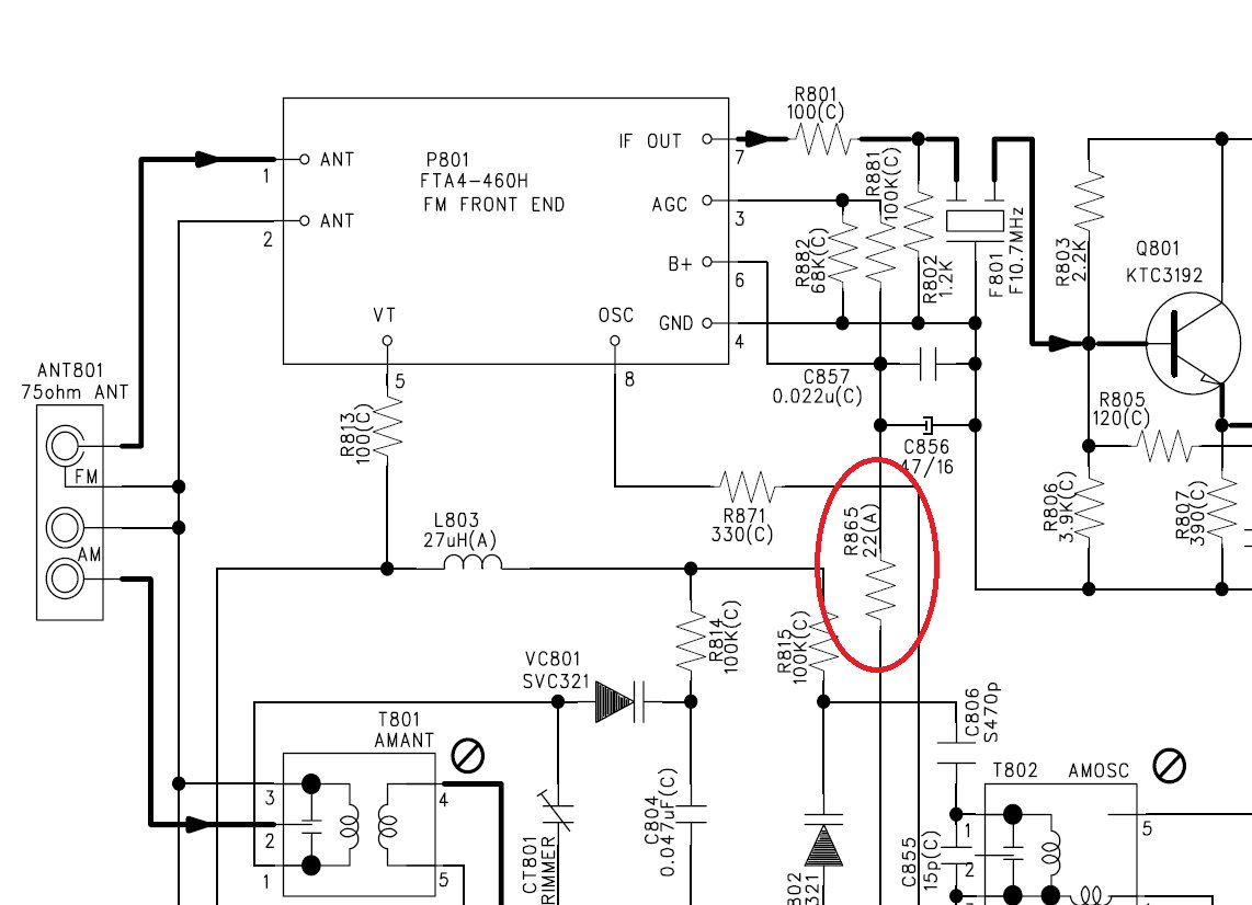

podrobný SM s lepšími schématy AVR500
změř úbytek napětí na R865 . . .

Řešil jsem podobnou závadu na T710A a byl to vadný vstupní FET, vyměněn, je tam myslím KF907, ten by měl fungovat i v opravovaném tuneru.
tak úroveň na IF výstupu je stejná, ať je generátor zapojen na vstup ANT nebo za vstupní tranzistor mezi R4 a L3.
Jednotka je SMD, tranzistor v SOT23-4 (označen MRs - nenašel jsem typ), takže KF tam půjde blbě, ale zatím marně hledám nějakou současnou náhradu....
Na tranzistoru mezi DS diodtestem má 0,11/0,13V....což by asi mít neměl že...ale gejty nejsou k ničemu ve zkratu.
