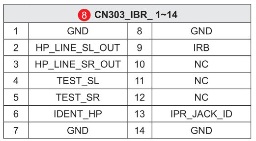

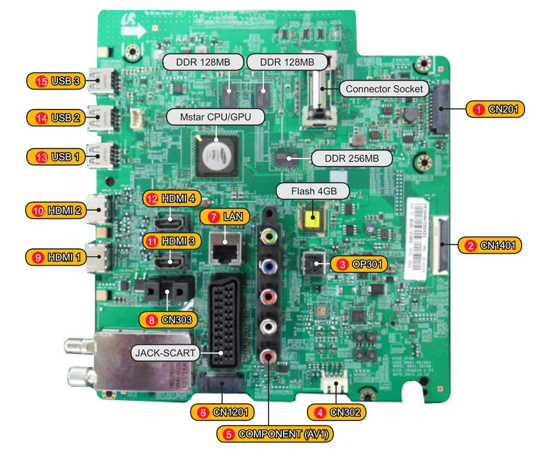

Zdravím. Na tv se používal audio výstup na sluchátka. Současný stav je že při zesílení se ukáže na obrazovce piktogram sluchátek. Ať jsou v jacku sluchátka či nejsou. A zvuk do sluchátek taky nejde. V menu u reproduktoru je že nejsou dostupné či nějak tak. Udělal jsem továrko tv a stav je stejný. Zkoušel jsem ze samcem od sluchátek různě vanglovat, opatrně tam a zpět a ani náznak že by se to přeplo byť jen na moment. Můj závěr, možná chybný, je že v tv bude elektronicky řešené přepnutí zvuku repro tv-sluchátka . Ne jen mechanický přepínač na portu pro sluchátka. Rád bych věděl jak je to v této tv řešeno a připravil se na to. Děkuji za pomoc a nasměrování.

Je tam dvojtý 3.5 jack ten nalevo je pro přídavný DO a napravo je pro sluchátka
Mám nepříjemný pocit ze to nebude jen spinacim pinem v jacku. Je natvrdo zvolen režim sluchátka. Když se manipuluje s hlasitosti je tam obrázek sluchátek. Zvuk ve sluchátkách ale není. Kdyby byl tak OK. To ticho nevěstí nic dobrého.
