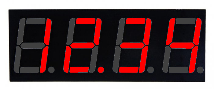

LCD, anglicky Liquid Crystal Display je označován displej z tekutých krystalů. Vy sám jste ten displej v TČ označil jako LCD, a to v názvu tématu "čitelnost lcd" a znovu pak v jedné z dalších odpovědí viz citace výše. Pokud se skutečně nejedná o LCD obdobný třeba tomu, který zde zmínil Habesan pak jste měl zřejmě na mysli obdobu sedmisegmentového LED displeje viz přiložený obrázek což samozřejmě není LCD a rozhodně k němu nepatří toto označení. Sedmisegmentové LED displeje se dělají v různých barvách včetně červené.
Otázkou je jestli třeba někde v parametrech nastavení toho TČ není i volba pro intenzitu svítivosti LEDek toho displeje. To by mohlo částečně zlepšit viditelnost, ale ten tubus bude také dobrý.
