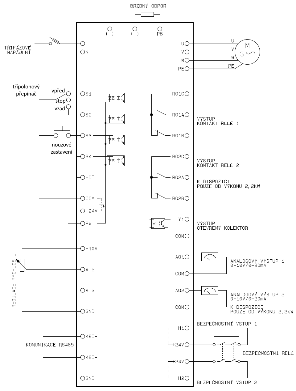

Propojeny svorky PW a +24V.
Nastavení parametrů v invertoru:
P05.01 na hodnotu 1
P05.02 na hodnotu 2
P05.03 na hodnotu 42
P05.10 na hodnotu 0x007
P05.13 na hodnotu 0
Ovládání třípolohovým přepínačem
CHOD VPŘED - když bude trvale spojen vstup S1 proti COM a trvale nezapojen vstup S2.
CHOD VZAD - když bude trvale nezapojen vstup S1 a trvale spojen vstup S2 proti COM.
STOP - když budou trvale nezapojeny vstupy S1 i S2.

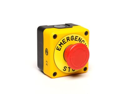

Navíc samostatné tlačítko pro nouzové zastavení spojením S3 a COM. Nejlépe klasický TOTAL STOP s aretací. Při stisku zůstane sepnutý a pootočením se pak uvolní.

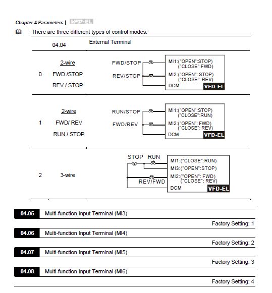

#19 Příspěvek od Martin_R »
Takto se to zapojuje. Verze 2. 3WIRE
