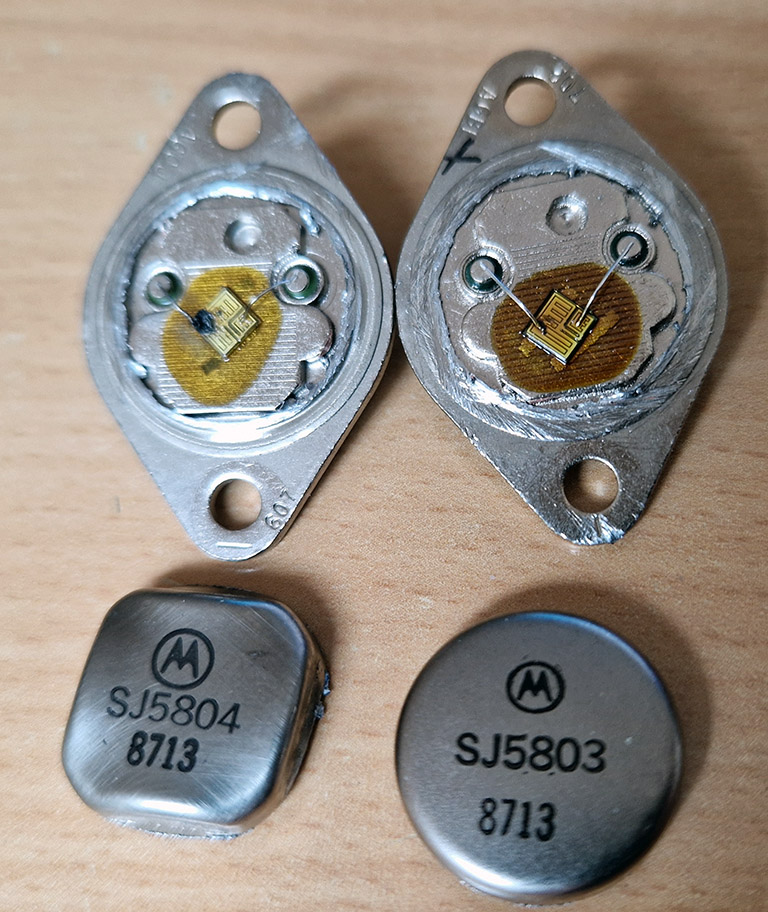

grrrrrrrr
Příspěvky: 510
Registrován: 15 čer 2010, 00:00
Bydliště: Olomouc
#8 Příspěvek od grrrrrrrr »
Tady jsou rozlousknute.
Sendyx
Příspěvky: 12454
#9 Příspěvek od Sendyx »
Možná MJ1000, 1001 a podobně...
Edit : nikdy jsem to nezkoušel, ale teoreticky by mohlo jít odškrábnout vadný sektor a zbytek změřit. Rbe odpory u MJ1000 by měly být cca 4K a cca 60Ω, to by snad mohlo být jednoduše změřitelné obyč. multimetrem.
