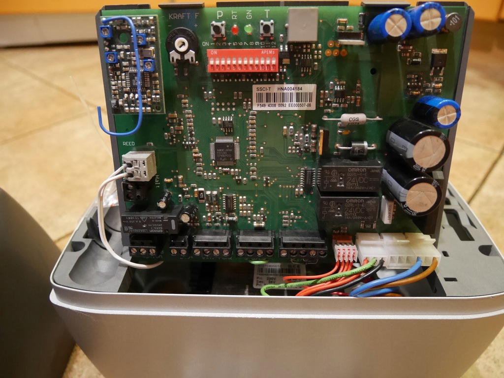

Capricho píše:Přikládám obrázek desky. Ten modý drátek by měla být anténa.
Sandal píše:Ten modrej vohnout vlevo nahoře je anténa. Se nedivim, že to nemá dosah.

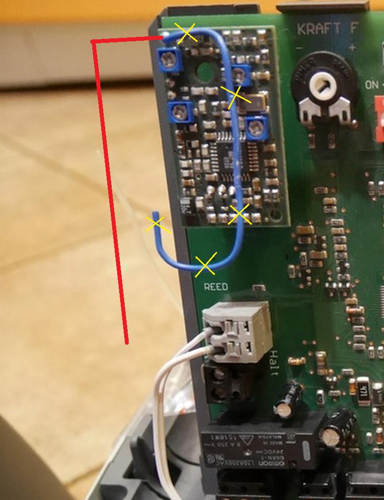

nic zatím nekupuj, začal bych modifikací toho "drátku" uvnitř.
jestli je přihnutý k desce s elektronikou, jako je na tebou dodaným obrázku, bude dost ovlivňovaný příjem . . .
zkus ho vyhnout doleva, tak aby byl co nejdále od té destičky . . . a pak zkus dosah.

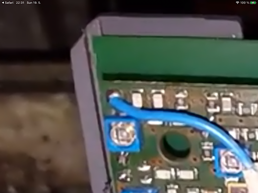

a dej sem detail destičky toho přijímače, aby bylo vidět jak je připojený ten "drátek" a jestli je vedle i zemní ploška na případné naletování kablíku externí anténky.
