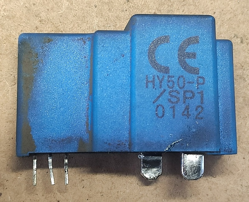

gaminn
Příspěvky: 244
Registrován: 25 zář 2019, 00:00
#14 Příspěvek od gaminn »
Tak jsem ze zoufalosti jeden snímač vykuchal. Uvnitř je full bridge hallův snímač, operační zesilovač, tranzistor, dioda, pár kondenzátorů a pár 0603 odporů. Zkontroloval jsem všechny podezřelé součástky, všechno se zdálo v pořádku, až jsem teda došel k odporům a trochu jsem nevěřil vlastním očím, když 3 z asi 15 odporů vykazovaly jinou hodnotu odporu, než co měly vyznačené na pouzdru. Vyměněno a snímač zase funguje. Zajímalo by mě, jak se stane, že smd odpory v obvodu zpracování signálu takto selžou. Asi špatná kvalita už z výroby...
