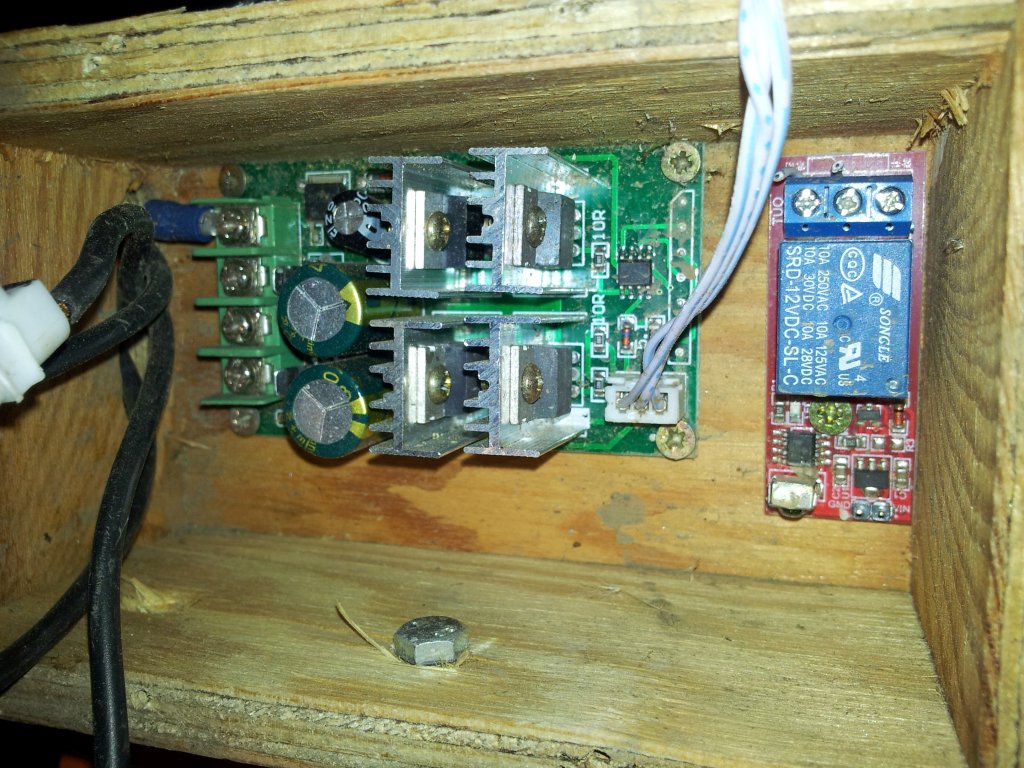

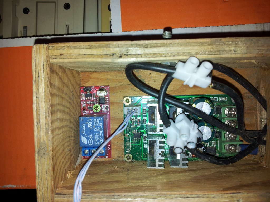

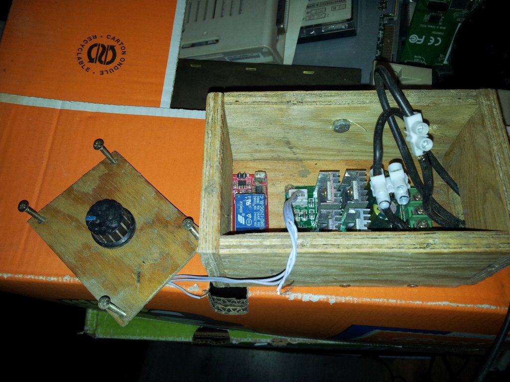

Dovezl jsem si ze sběrného dvora tuto dřevěnou krabičku. Kdo nakupujet růrné kity z číny byste mohli poznat co toje. Můj odhad je že jedno je zdroj a druhé nějaká regulace pro motorek?
Ivan_01
Příspěvky: 1537
Bydliště: BB SK
#2 Příspěvek od Ivan_01 »
to zelené bude nejaký H most pre ovládanie motora, to červené vyzerá na IR prijímač ovládajúci relé. Ale keď vidím ten vrut krížom cez plošák, asi to zanes naspäť kde si to našiel.

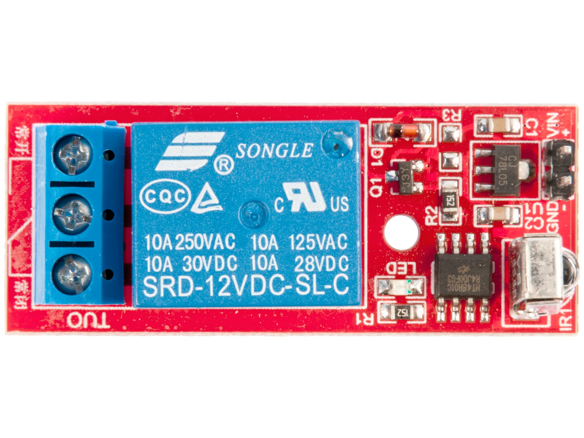

Ivan_01 píše: Ale keď vidím ten vrut krížom cez plošák, asi to zanes naspäť kde si to našiel.

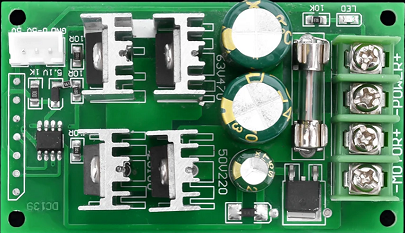

Tá druhá machuľa by mohlo byť toto
