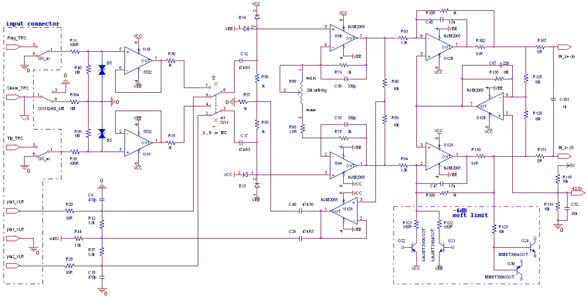

Hráli jsme si s dcerkou s mikrofonem a operační zesilovač (U9 na přiloženém schématu) nepřežil vytažení kabelu při zapnutém fantomovém napájení. Jeho výstupy se překlápěly s kmitočtem nepřímo úměrným nastavenému zisku.
Byl tam NJM2068 v pouzdře DMP8, kterým moje zásoby nedisponují. Naštestí na plošky dobře sedí i hubenější SO-8 (dal jsem tam OPA2132).
Vstup zase funguje, ale vše v pořádku evidentně není, protože tento opravený, levý kanál je mnohem citlivější (nebo má větší zisk?) než pravý, který jsme s dcerkou ještě nezničili (možná předchozí majitel?).
Konstrukce zvukovky je dvouplošník z desek spojených hřebínkovýma lištama - šťourá se v tom sondou nesnadno. Vypomohl jsem si prodlužovákem z dupont kablíků, ale ty na tom nedrží moc spolehlivě.
