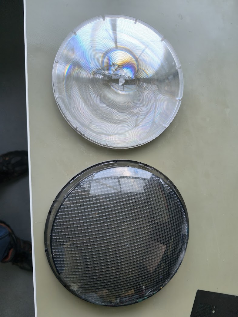

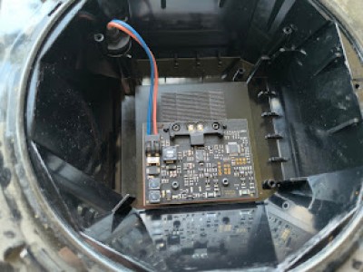

Přidávám fotku konkurenčních návěstidel.
Pod krytkou primární optiky nad ledkama je zpětná vazba - tyto lampy jsou designované k plnění SIL3 safety level.
Tudíž měří napětí, proudy, časy a skutečný svit a v případě odchylky z regulačních oken si musí podřezat větev tím, že si nuceně odpálí pojistku.
Bezpečnost tu není zaručená tím, že by byly dublované světelné soustavy jak na dráze, ale eliminací nebezpečného stavu tím, že se samy nadobro odstaví a tím hodí křižovatku do bezpečného stavu.
Na druhé fotce je freslenka k nasměrování svazku na sekundární optiku a sekundární optika, která z toho nakonec vytváří onen bájný obdelník.
