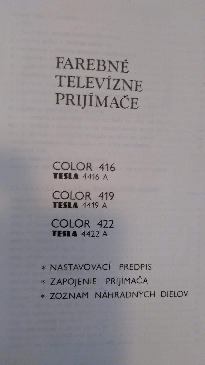

Tak servisák na NETu nalezen (viz příloha 2). Potvrzuje, "střeva" jsou z řady 416:
https://www.radiojournal.cz/schemata/oti50-4416a.pdf
https://www.radiojournal.cz/schemata/oti51-4416a.pdf

televize-tesla-color-416-419-422-servisni-manual-schema-eb6417bc-b940-4a2c-9db0-4dbb0a8aeecf.jpg
Technické informácie č. 50 - str.2
