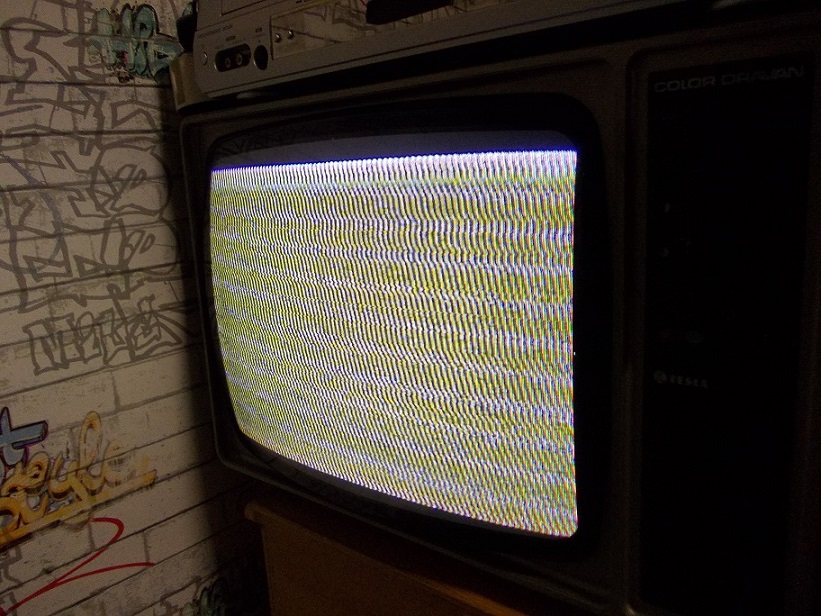

Ahoj, dostal jsem od kamráda Atari 800 xl a po zapnutí se nenačte systém
a je orandžová obrazovka. (viz foto) Po cca 8 vteřinách se obrazovka smění na černobílé občasně barevné pruhy. Ještě jedna věc ram 4 šváby zleva nahoře
jsou rozpálený že na nich neudržim prst. Děkuji za všechny odpovědi.

Odpalene RAM (mozno aj nieco dalsie) od vadneho zdroja.

Může být vadný modulátor nebo špatně zapojený výstup videa.
Jak to máte připojené k televizi?
Může být vadný zdroj a mohl něco zničit, jak psal rnbw.

Přeměř a Oprav zdroj, nahraď hřející ramky a pak možná zjistíš, že to nepřežil i nějaký další složitější IO.
Edit:
současným podržením dvou ze tří speciálních kláves (tlačítek) nad horní řadou se počítač dostane do boot modu. Zavrčí a očekává data z kazeťáku. Pokud se ti to zavrčení podaří vyvolat, je problém jen s videomodulátorem.
Ty Ramky jsou v háji nebo jsou v kolizi s výstupy jiných IO. Schema už nemám, bez něj to nepůjde diagnostikovat.
Kdysi firma JRC na Strahově to opravovala.

Kubajz píše:...a po zapnutí se nenačte systém...
A co by se mělo načítat, když ve zlomku sekundy musí naskočit rezidentní Basic? Pro začátek netřeba žádných klávesových kombinací při zapnutí. Atari 800XL má VF výstup (cinch, kanál VHF) i composite video (DIN). Jen je třeba mít správný kabel.
Pokud po zapnutí úvodní rutiny zjistí, že není všechno OK, rozjede se "SELF TEST" (testy RWM, ROM atd.). Mám v tomto stavu jedno Atari, které hlásí vadnou paměť (zobrazuje známé čtverečky). Jenže k tomu dojde jen tehdy, pokud není chyba rozsáhlejší. Topící IO nevěstí nic dobrého. Klidně se mohlo stát, že k tomu někdo připojoval zdroj jaksi svépomocí a např. otočil polaritu.
U takového dárečku bych před prvním zapnutím nejprve prověřil zdroj a až potom "konal". Kdo ví, čím ten počítač prošel. :oops:
kulikus píše:...nahraď hřející ramky a pak možná zjistíš, že to nepřežil i nějaký další složitější IO.
Paměti jsou pájené, dolovat je z orig. desky je chuťovka. Kvalita ála Ddaktik, spoje vydrží bajšóje kulovóje.

Hřejicím DRAM vystřihá nohy a ty pak vytahá/vypájí po jedné. Mikropájkou je to šetrné.
Před chvílí jsem při vyklízení našel starou grafickou kartu S3. Má osazené všechny DRAM v paticích. Máš-li to blízko do Břevnova, mohu darovat.

Tak, po jedný noze. A určitě na to nebrat odsávačku ale prošťourat správně nabroušeným bambus kulatým párátkem. Ruční odsávačka dokáže tím rázem při spoštění urvat chatrný spoje.
