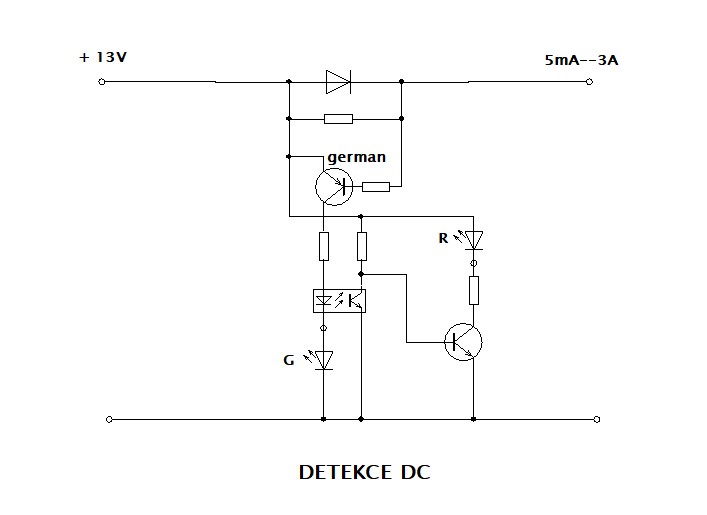

Pro indikaci že dobíječka auta je skutečně připojená jsem navrhnul tohle. Snímaní proud řádu mA až 3A.
Existuje jednodušší řešení?

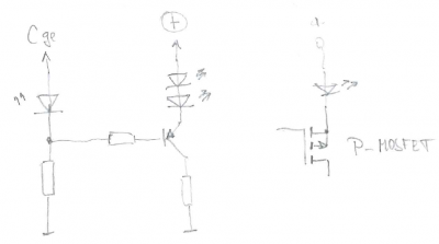

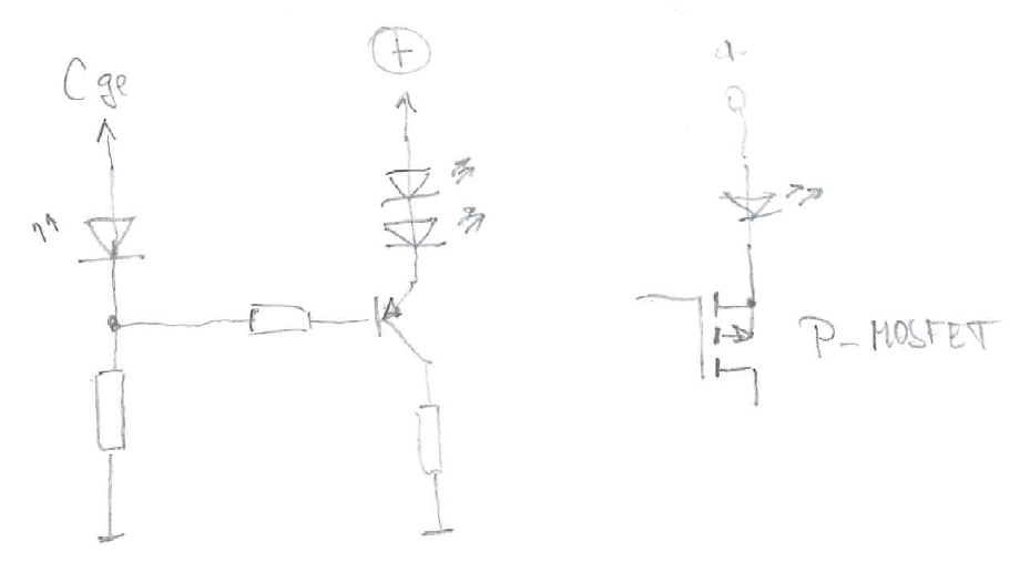

#10 Příspěvek od DukeNuke »
On nikde o soláru nepíše. Ale třeba máte jiný komunikační kanál :-)
Co se týče toho zjednodušení - můžeš se zbavit toho optočlenu, pokud ten křemíkovej trand změníš na PNP, ale asi tě to bude stát jednu R LED navíc (zelená má větší napětí a to by nemuselo na uzavření stačit).
Případně použít P-mosfet, ale ten je dražší, záleží, co máš v šupleti :-)

Příspěvky: 21230
#12 Příspěvek od Hill »
Také jde o to, zda detekovat počáteční proud při zapnutí a udržet indikaci s klesajícím proudem během dobíjení, nebo zhasnout indikaci po poklesu proudu pod zvolenou hodnotu.
Pro ten druhý případ je jazýčkový kontakt vhodný svou hysterezí - k přitažení obvykle potřebuje 2.5x až 4x víc Az, než k odpadnutí (příklad: spíná při 12 Az a více, odpadá pod 4 Az a méně).
Průřez vodiče musí samozřejmě odpovídat uvažovanému maximálnímu proudu a s jeho vlastním ohmickým odporem se v obvodu musí také počítat. Ale funguje to.
Jestli ale chceš opravdový rovnák na ohejbák, tak použij Hallovu sondu, třeba dvoustavovou SS41F, která jen indikuje magnetické pole v blízkosti, nebo lineární, například SS49e, která poskytuje údaj o intenzitě pole i o jeho polaritě a dá se jí orientačně i měřit velikost proudu.
Kdyby citlivost v poloze "temenem k drátu" nestačila, dá se tomu pomoci zasunutím sondy mezi závity cívky stočené z vodiče s měřeným proudem, nebo principem klešťáku - feromagnetickým prstýnkem s mezerou, do níž vložíš sondu, a skrz prstýnek protáhneš drát, případně z něj uděláš závit. Toto druhé řešení ale má jedno riziko - případný zkratový proud z baterky nechá v jádru remanentní magnetický tok a je po měření (pak je nutná demagnetizace). To ta hallovka strčená mezi závity vzduchové cívky je proti tomu odolná, spíše dřív neodolá ten drát.
A teď se přiznám: nejradši mám tu žárovku v sérii, to je neoblbnutelné řešení.
Třeba například příklad...
(20.48 KiB) Staženo 98 x

#13 Příspěvek od TAKJAN »
Není to solární. Žárovka určitě ne, tohle není nabíječka a 5mA až 3A bez úbytku? A nebude se to kontrolovat pouhým pohledem. Jazíč. relé nelze, to jsem zkusil první, na 5mA až 3A nerealizovatelné. ACS712 senzor používám, nevím zda umí 5mA, zbytečně složité. Je to externí nic pro montáž do auta. Cena není vůbec určující, tranzistor navíc nebo optočlen je vlastně zadarmo. Optočlen je na takovéhle blbosti ideální, oddělí různý napětí. Problém byl s výstupním digit. Vmetrem a indikací pod 12V, na výstupu nelze připojit, poněvadž to už indikuje připojení k zátěži, takže diody to ošetřily. V neděli jsem to začal řešit, dnes to šlape naprosto dle očekávání :D
