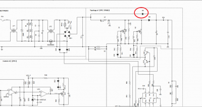

Zdravim.
Schemu asi na toto nezozeniem ci?

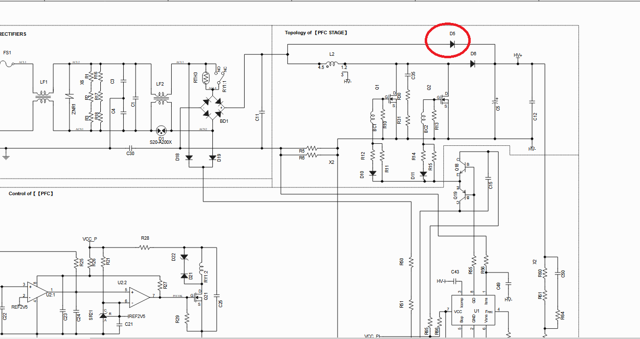

Mam tento zdroj a odpaluje na PFC strane diodu, ktora premostuje tlmivku a diodu na pfc Principialne neviete na co tam je?V niektrych zapojeniach ta dioda nie je vobec a v niektorych je, berem zapojenia zdrojov v LCD a plazma ,ktore maju PFC ,ale aj ine zdroje s PFC priemyselne ako meanwell niekde to maju a niekde nie.Neviem preco po zasunuti do zakladne to odpali ,ale ked mam zdroj doma na stole a zapnem ho ide to v poriadku a PFC funguje.Je to na obrazku vyznacene cervenou.Schema nie je k tomu zdroju len ako priklad zapojenie je totozne.
Příspěvky: 6669
#2 Příspěvek od samec »
Problém môže byť v nedostatočnej kapacite C11, C12 a C35 a pomalej D5, že pri vypnutí Q1 a Q2 sa L2 "vybije" do D5.

OKi dakujem pomeram kondiky.Ale ak to bezi tak PFC funguje mam tam 415V DC.A ako hovorim doma na stole mi to nabehne v poriadku len pri zalozeni na miesto do odrdne.ked pozeram schemy s PFC tak na mieste D5 pouzivaju aj bezne diody 1N5408 a niekd epouzivaju rychle UF5408 a niekde ju vobec nemaju tak nechapem na co tam je.

Je to Boostovací obvod, ktorý zabezpečuje, že zdroj beží v nejakom napäťovom rozsahu na vstupe. Napr. od 110 do 240V (schéma nie je celá, tak v Tvojom konkrétnom prípade to iba odhadujem). V tomto zapojení tá dioda musí byť. Je to učebnicové, klasické zapojenie. Ak Ti to však na stole ide, ale po zapojení do unitu nie, tak asi logicky, by som hľadal chybu v tom, kam to dávam.... Skrat po primontovaní, skrat na výstupe....atď 😎
Napoviem: Tá dioda v tomto zapojení odíde vždy, keď je na HV+ skrat.... A prečo? Lebo to napätie ide cez ňu do skratu.... 😉 A ak Ti to na stole ide, tak ku skratu dochádza až po..... ❓

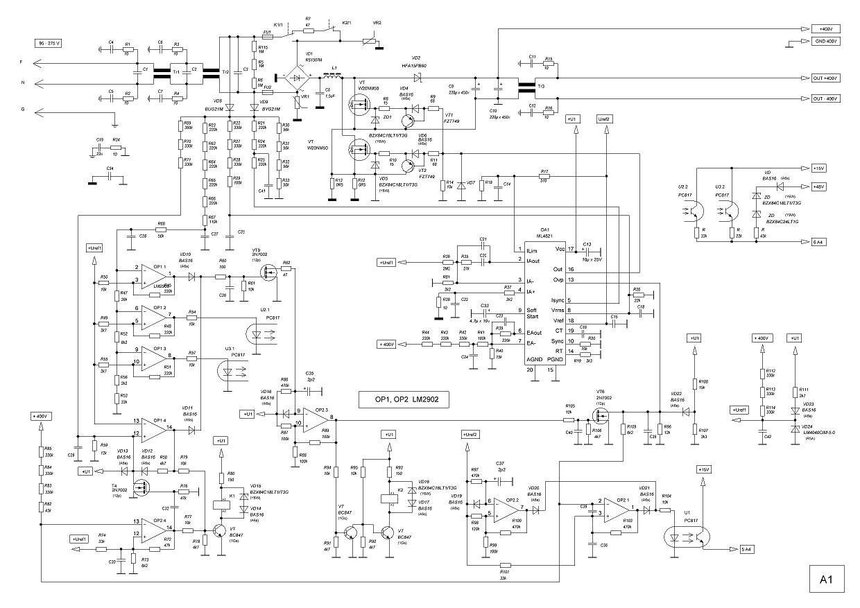

Dik za odpoved.Ale na HV + skrat nemoze byt lebo za tym je klasicky impulzny polomost a funguje to.Z tohto HV+ ide 415V na polomost menic a ten pracuje normlane.Nemam schemu lebo to nejde zohnat aspon ja neviem.Je to eltek zdroj normalne impulzny na vystupe *53V DC.Tuto schemu som nasiel ale je to z ineho zdroja eltek,ale toto je rovnake.Je to 53V DC 15A vystup, mozno je slaba UF5408 ,ktoru tam davam teraz,original neviem aka tam bola necitatelne.Je to zariadenie v ktorom idu 2 taketo zdroje paralelne jeden funguje a tento odysiel.Problem je v tom,ze to neviem vypnut a zasuva sa to za jazdy kazdy zdroj je napajany zvlast fazou cize L1 ide na jeden a L2 ide na druhy este vyskusam tento zasunut a az potom mu priviest 230V ale inokedy sa to vatahovalo za jazdy a islo to....

Nemusí ísť priamo o skrat, len keď sa ten zdroj zaťaží, tak cez L2 tečie väčší prúd, tým sa do L2 naindukuje viac energie a pri vypínaní Q1 a Q2 táto naindukovaná energia z L2 spôsobuje na D5 vyššie záverné prepätie.
Najlepšie na to pozrieť osciloskopom (galvanicky oddeleným, najlepšie batériovým). Tiež treba skontrolovať osciloskopom napätie tej fázy, ale tiež nulaku voči kostre racku či do čoho sa to zasuva. Lebo predpokladám, že napajacia zem na sekundárnej strane je spoločná... Takže nejaké zemné slučky, poškodené zemniace prepoje, domontované iné zariadenie na rovnakej fáze spôsobujúce rušenie, prepoj na sekundárnej strane s obvodom s iným potenciálom...

Mrkni, jestli má dostatečné zpoždění sepnutí to relé přemosťující RTH3. Pokud by mělo zpečené kontakty nebo nulové zpoždění poteče prvotní nabíjecí proud právě tou diodou D5.

Nie ked je zdroj vybraty rele spina s opozdenim no nemeral som ci nema opalene kontakty to pomeram.Ale keby malo opalene kontakty asi by zhorel ten varistor ...Ale predtym som tam mal tu istu diodu uz raz menenu a islo to,neviem aka tam bola povodna tu na scheme to tiez nie je oznacene.Mozno mam slabu diodu....UF5408 sa bezne pouzivaju v zdrojoch a hlavny prud by mal ist predsta didodou za tlmivkou.A neodpali ani tie tranzisotry a to odpali 10A poistku ako nic.Ale ako hovorim doma na stole mi to bezi samozrejme nezatazujem to velkou zatazou,ale skusim ..ja len preto ze na niektorych ELTEk ta dioda nie je a ide to.
