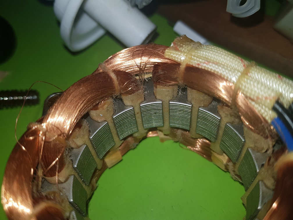

A co se stalo? Po zapnutí se ventilátor roztočil (o dost rychleji, než před výměnou) a po chvíli se zasekl. Nikoliv mechanicky, rotor drží magnetické pole statoru. Po vypnutí se s ním dá lehce otáčet, po zapnutí se nehne a "bzučí", rukou se dá s vynaložením síly pootočit.
Když jsem to rozebral, tak jsem zjistil, že statorové vinutí je na několika místech "pocuchané" - viz foto. Přerušené není.
Můžemi někdo vysvětlit, co se tam odehrálo?
Ta muchlanina ve vinutí může být z výroby. Opatrně zkontrolovat jestli to není blízko u rotoru, a případně lehce přihnout odchlíplé drátky k vinutí.
