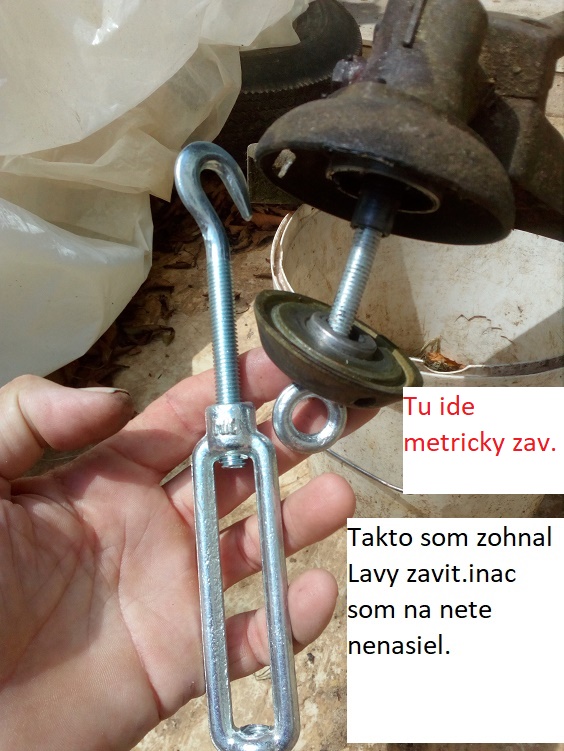

Doplnim to,je to velmistara talianska masina,model teraz neviem.Ma hlavu ktora sa musela pri povytahovani lanka vzdy rozoberat!Treba šrob treba s celym zavitom nie len s polkov ako na obr.Teda srob sa nakruti do hlavy vretena s lavym zavitom!Na ten srob co bude trcat sa nakruti uz moderna hlava tiez z lavym zavitom.Stara hlava sa stratila u toho comi to dava.Zohnal som zavit metricky M10 a ten ako som pisal je riedky.Takze tam ide s hustejsim zavitom nez metrickym,nic viac neviem.Viem ale zetam neni velmi husty podla videnia.Teda o nieco hustejsi ako metricky,ak nebude dobry objednam este s hustejsim.dikDlzka aspon 7cm v najhorsom pripade!
Znacku gzistim ale to uz nikdo nepozna,nema,len chudobny clovek to bude mat zase.Pojdem to tam odfotit az budem moct.Zavit vnutornajsi sa tazko mera aj tak!Vonkajsi nemam kde vziat,lebo nemam hlavu staru len novu.Pocitam ze zavity budu potom pasovat na oboje.Urcite tam nikde neni metruicky zavit.

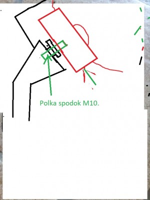

Harry pa dik! Ono sa to drbatko podrbalo!Su tam dvoje stupania zavitu!Polka do klba nahonu ide metricky a do hlavy hustejsi.vid obr.V sustruhu to pojde vyrobit?

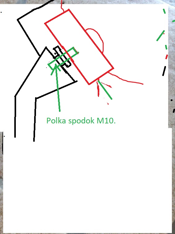

Takze idem to takto prerobit ako na obr.ten adapter nem dobry,mam ho aj ja uz.Cervene je hlava ktoru musim pripasovat.Musi byt ako na obrazku.
Od 18-tej som bol v sene do 20:30 preto az teraz odpovedam.Ten adapter co ste dali obr.mam aj ja ale s nim to nemoze byt aj keby pasovali zavity!
