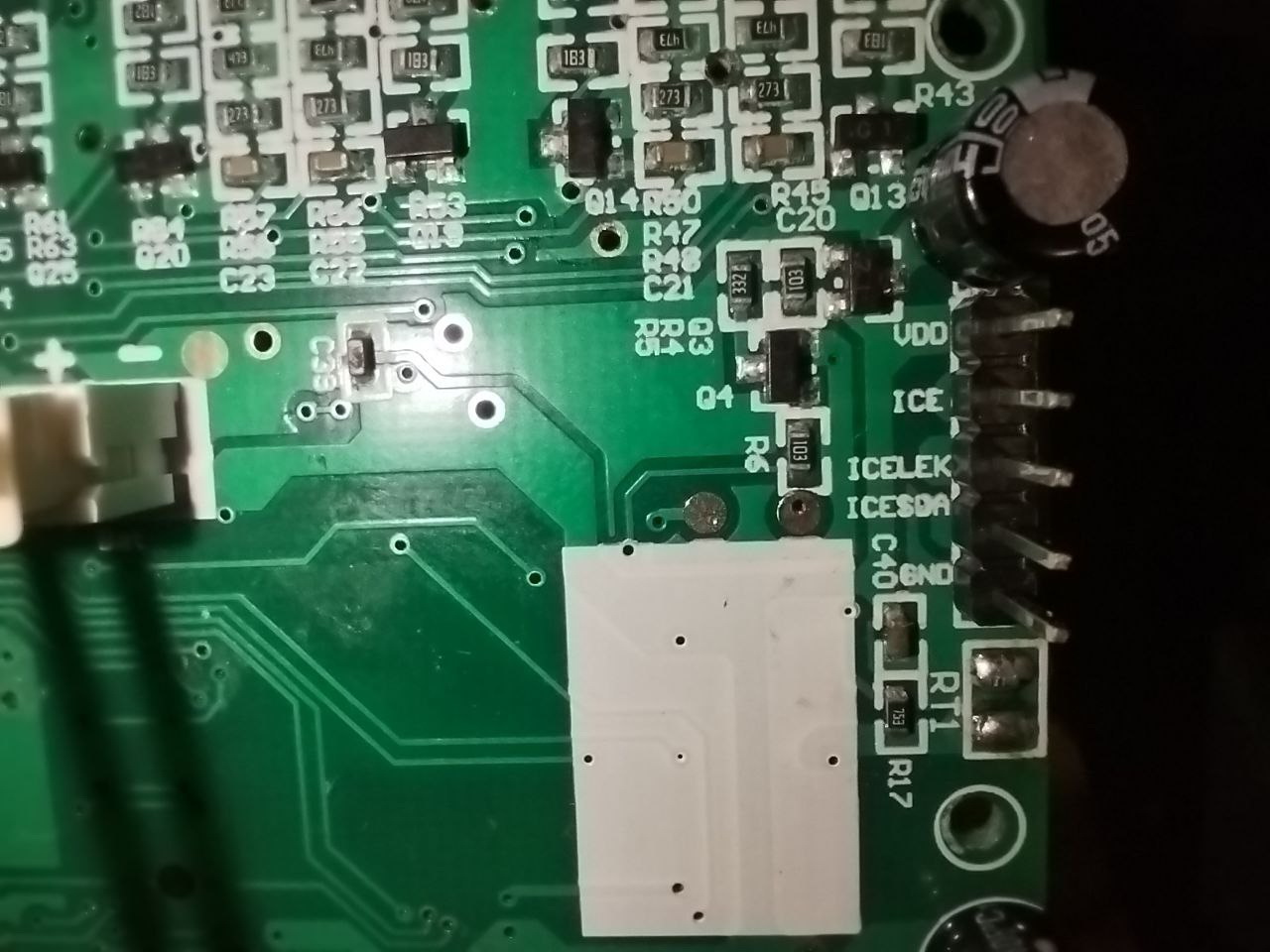

Ahoj lidi, resim problem s TENS pristrojem na masaz svalu. MEDEL MYO-FIT 4
Po nejakem case po pripojeni napajeni zamrzne lcd, nereaguje na tlacitka.
Po vypnuti a zapnuti je ve stavu zamrznuti. Kdyz to necham "odlezet" par dnu tak to zase "funguje" do zamrznuti.
Bohuzel je na desce procak namatlany primo a zality.
Poradi nekdo jak zjistit co to je za procak ?
Je to 80 pin a na pcb jsou vyvedeny piny s oznacenim gnd, vdd, ice, iceelek, icesda
Premyslim o natahnuti a preprogramovani firmware zpet ......
Pri zatuhnuti je odber o 20 mA mensi.
Napada nekoho kde by pripadne mohl byt problem.
Promeril jsem vsechny soucastky a vypadaji ok a to i na pohled.
Mohlo by se stat ze ten program skonci v nejake smycce omylem?
Ja jen ze kazdy procak ma hw watchdog ..
Pokud spustim nejaky program masaze, tak pri vytuhnuti to porad posila pulsy do tech multiplexu co tam jsou na desce . coz je divne ..... kdyby to uplne chciplo asi by se to chovalo jinak
Skutecne nevim co s tim ......
Diky za jakykoliv napad

To myslis vazne, ze ti niekto povie, co ten cinsky pluvanec je za procesor? To su mcu robene na mieru konkretnemu zariadeniu, takze to ani nemusi byt ziadna znama architektura a uz vobec to nemusi mat nejaky flashovatelny fw, ale je tam napaleny od vyroby.
Ak by skoncil v smycke, tak vtedy zvykne ist procak na max a teda ma najvyssiu spotrebu.
a nie, nemusi mat kazdy procak watchdog.
Ja by som sa skor zameral na tlacidla, alebo veci okolo.

no to mam tendenci se zamerit na neco okolo, ale nic tam neni spatneho maximalne ty multiplexy, ale ze by ony delaly nejakou neplechu no nevim .....
Pri tom zamrznuti prave ma mensi spotrebu ......

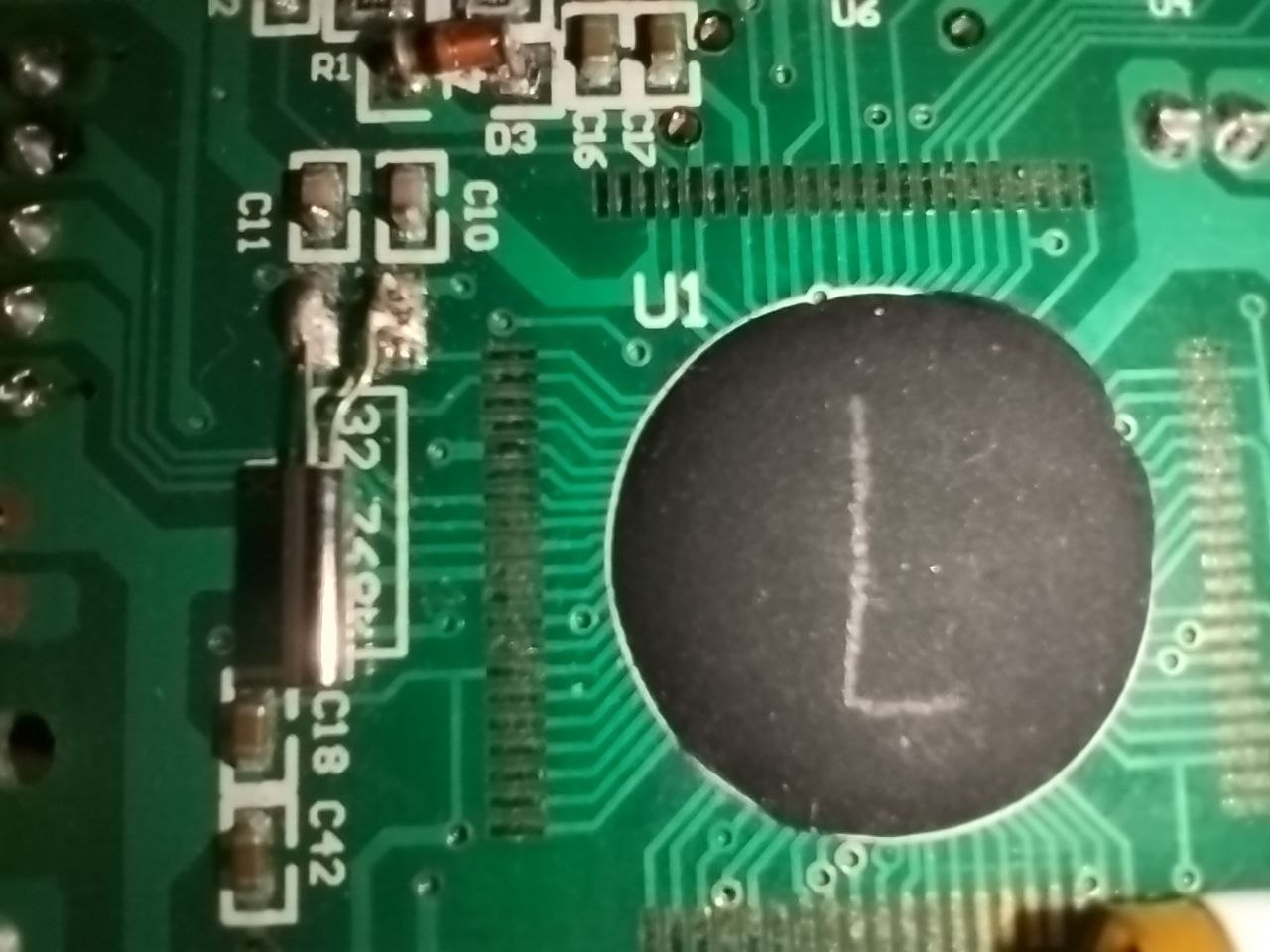

jediné, co lze poznat z tvých fotek je fakt
že MCU běží s krystalem 32,768 kHz . . .

no to nevim, podle mne tam ten krystal je teda na casovou zakladnu ne na taktovani cpu ! Ne to tam jsou ty keramicke kondiky ..... vedle sebe ....... navic tato frekvence se presne pouziva na tyhle ucely ......... casu ...
Příspěvky: 21233
#10 Příspěvek od Hill »
Jestli to mělo jako bonus hodiny, či budíka, pak to skutečně může být krystal od RTC, zbytek si jede ze svých hodin, ale třeba ne. Pro nějaký stimulátor může procesor běžet i na 32768 Hz a bude pořád ještě stíhat.

ma to nejaky odpocitavani casu , takze predpokladam ze to nekdo udelal zbytecne slozite a je ten krystal pouzit pro cas.....
Kdyz jsem ho odpajel v ramci nejakych testu tak vse jelo da jakoby mu to nechybelo .......
Mne slo spise na zaklade toho ice castecne identifikovat pripadne standartni procaky ktere toto rozhrani hardwarove maji ....
Vzhledem k tomu ze doma mam akorat nicmoc osciloskop (az tak ho nepotrebuju mit super na ty moje pokusy), tak moje moznosti v ramci mereni frekvence jsou omezene ..... abych zmeril zda to taktovani jede dale pri zamrznuti .......

ja mam taky blby pocit, ze tieto zaliate sa nezvyknu preprogramovavat, neviem, ci sa tam rovno pri vyrobe natvrdo nenapali jedna verzia a koniec.
No vidis, a tak si sa bal
Valdano
Příspěvky: 3117
Bydliště: Česká Lípa
#15 Příspěvek od Valdano »
Není tam žádný standardní procesor. Tohle jsou tzv. zákaznické IO obvody, do kterých se při výrobě nasype firmware do ROM paměti a přes plošky, které jsou odkryté ještě před zalitím a veškeré možnosti programování tím definitivně končí a žádná možnost načíst program u takových zákaznických obvodů obvykle není, protože k tomu není žádný důvod a naopak už zde byly zmíněny důvody k tomu, aby to čitelné nebylo. Obvod se zalévá až po naprogramování. Plošky, přes které se obvod programoval jsou po zalití nepřístupné a někdy se ještě před zalitím laserem odstraní i část plošek. Jediná oprava je výměna desky i s novým IO. Pokud je to starý typ, který se už nevyrábí tak "smolík pacholík" a zařízení můžete buď dál používat i s těmi problémy co má jak zde již bylo popsáno a nebo ho rovnou odevzdat do sběrného dvora. Berte to tak, že pro vás je ten IO obvod v podstatě uzavřená záležitost, se kterou nic neuděláte a program z toho stejně nezískáte, protože přes vývody z IO obvodu, které sahají mimo zalití to ani fyzicky není možné. Pokud nemáte co na práci a chcete jen zbytečně promarnit svůj čas tak se tomu klidně věnujte dál, ale nečekejte žádný úspěšný výsledek. :wink:
