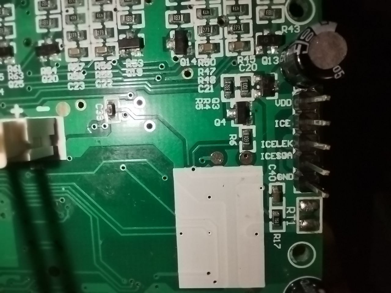

proc je tam pak je vyvedena programovaci patice, ktera byla jen neosazena ?
Valdano
Příspěvky: 3117
Bydliště: Česká Lípa
#17 Příspěvek od Valdano »
Zřejmě typ desky, který se používá pro více různých produktů přičemž pro některé produkty se ta patice zřejmě osazuje a používá. Tam kde se nepoužívá se ani neosazuje a nemá žádný význam. Z toho zalitého obvod nemáte naprosto žádnou šanci načíst program. Marná snaha. :wink:

bluewave65 píše:Po nejakem case po pripojeni napajeni zamrzne lcd, nereaguje na tlacitka. Po vypnuti a zapnuti je ve stavu zamrznuti. Kdyz to necham "odlezet" par dnu tak to zase "funguje" do zamrznuti.
Tohle dle mého názoru rozhodně není problém programu.
Pokud chcete věnovat další čas problému s tou vaší deskou pak doporučuji zanechat bádání nad tím jak z toho načíst program, protože to nikam nepovede.
Raději si tu desku pořádně prohlédněte nejlépe pod lupou nebo pokud doma máte třeba amatérský mikroskop na DPS apod. a prohlédněte si podrobně všechny pájené spoje a užší spojovací plošky na DPS.
Ten problém se zamrzáním může způsobovat buď nějaký studený spoj nebo miniaturní (vlasové) narušení některé spojovací plošky na DPS, které se projevuje třeba jen občas nebo až po určité době kdy se některé komponenty na desce mírně ohřejí a tím vznikne pnutí díky němuž se studený spoj nebo vlasové narušení některé plošky na DPS pak projeví a výsledek je ono zamrznutí po určité době provozu. Když to necháte odležet bez provozu tak problém po čase vymizí a pak se zas po nějaké době provozu znovu objeví. Tohle jsou celkem typické projevy toho jak se chovají různé studeňáky nebo vlasová narušení některých propojovacích plošek na DPS.
Pokud nenajdete problém ani ve studeňáku ani v miniaturním (vlasovém) narušení některé spojovací plošky na DPS tak by mohl být problém způsoben přehříváním toho obvodu kdy při dosažení nějaké teploty obvod zkolabuje a začne fungovat až dojde po odpojení napájení k dostatečného ochlazení obvodu. Nicméně pár dnů, to je dle mého názoru přehnané. Pokud problém způsobuje přehřívání obvodu pak by to mělo odeznít po ochlazení tj. určitě cca do hodiny.
Otázkou také je jestli se nezměnilo něco v napájení toho zařízení. Napájíte to jen na baterie a používáte správný typ baterií a nebo jste si to upravil třeba pro napájení přes nějaký spínací zdroj to by mohl být také problém?

bluewave65 píše:Chtel jsem nacist ten soft z toho cpu, pokud by nebyl locked ...... popr mi medel muze poslat (uz to nevyrabi) svoji verzi ..... a nacpu to zpet ....... pokud to pomuze . no porad se modlim aby to byl problem okolo a ne v procaku :)
Na to že z toho cokoliv vyčteš zapomeň, to je zcela mimo realitu i kdyby to nebyl OTP MCU. Pokud ti ale někdo slíbil že ti pošle SW, tak ti snad řekne i jaký je tam MCU. Tím prostě začni. Dokud nebudeš mít v ruce SW, je zbytečně mrhat svým časem na cokoliv jiného.
Valdano
Příspěvky: 3117
#25 Příspěvek od Valdano »
Podle mého názoru ten problém s programem vůbec nesouvisí a nemá tedy žádný význam ho vůbec shánět. Nejspíš to bude problém v nějakém studeňáku nebo vlasové trhlině některého propoje na DPS. Další možnosti jsem už zmínil výše a nebo je problém úplně mimo tuhle desku třeba někde na displeji, který mu zamrzá nebo v propojení na něj a na oddělenou desku s tlačítky. Samotné MCU je naopak až to poslední místo kde bych příčinu takového problému hledal a pokud to je nějak spojené tak spíš mechanicky tj. nějaká vlasová trhlina na propojích DPS by mohla být i pod tím zakápnutí a projevuje se jen když deska pracuje tj. stačí miniaturní prohyb způsobený jak už jsem zmínil třeba nějakým pnutím i při mírném ohřevu za provozu.
Pokud má podporu od výrobce tak nejlepší bude jim to poslat ať se v tom pohrabou oni sami. Možná někde v nějakém jejich servisním centru vyhrabou i nějakou starší desku k tomu i když se to dnes už nevyrábí a třeba by mu to nakonec i opravili. Vrtat se v takové věci sám je práce s opravdu velice malou šancí na úspěch. Pokud tedy nenajde nějaký ten studeňák nebo vlasové narušení spoje na viditelných částech DPS. To by pak samodomo oprava neměla být zas takový problém. :wink:

no to chapu, ale nevim teda proc tam jsou ty programovaci piny vyvedeny primo na pcb .... moc smyslu by nedavalo to ze se to neda programovat ......

bluewave65 píše:no to chapu, ale nevim teda proc tam jsou ty programovaci piny vyvedeny primo na pcb .... moc smyslu by nedavalo to ze se to neda programovat ......
Jestli máte možnost podpory servisu výrobce obraťte se na ně. Za měm je to nesmysl a slepá cesta.
Už jste propoje na té desce pořádně prolezl pod lupou a nenašel jste nějaký ten studeňák nebo vlasové narušení spoje na viditelných částech DPS?
A co propoje na displej a sadu tlačítek. Jak a čím jsou vedené a nemůže být problém spíš někde tam?

Proste to prestalo chodit aniz by se to pouzivalo, po case jsem to vytahl ze skrine a je tam proste problem ze to zamrzne nekdy drive nekdy pozdeji ..... odber se pak snizi o asi 10 mA ....
Zkusim to projit s osciloskopem zda komunikuje dale s temi multiplexy kdyz to "zamrzne" ...... popr je odpojit ...
Napajeni toho cpu je na 3.5 voltu, coz je podle mne na hrane .... vetsinou ty procaky mivaji v datasheetu min , max ... 3.5 je teda min ...... mozna to slitava jen tim ze to ma malo stavy ? Uvidim

Někomu to mohlo v minulosti spadnout na zem a i když nedošlo k poškození, které by bylo patrné na první pohled tak mohlo dojít třeba k mikro prasklinám na DPS nebo někde na propojích apod. a ty problémy jsou jen následky, které se nyní projevují. Třeba se to stalo někomu při úklidu nebo když to měl v minulosti půjčené a pak se s tím pádem samozřejmě nikdo nepochlubil. Možnosti jsou různé.
Změřil bych zda sedí kapacita elektrolytických kondenzátorů, které stárnou i když se zařízení nepoužívá a některé časem vysychají a hodnoty pak jdou do háje. Změřit můžete i ostatní kondenzátory, ale v odpojeném stavu. V zapojení to bude kecat a nebudete vědět jestli je to jen zapojením nebo jestli je hodnota nevhodně ujetá. Otázkou je jestli k tom máte schéma o čemž pochybuji. Takže nemáte s čím srovnávat hodnoty součástek, u kterým nejsou hodnoty patrné z obalu zejména ty SMD kondíky, a že jich tam není zrovna málo. Měřit to jen tak bajvočko to může být dost "na prd". Některé z nich třeba mohou mít hodnoty na hranici použitelnosti v daném zapojení, ale když nevíte jaké tak to je pak dost marné měřit a pak se to občas zvrhne a tak to dáváte na čas do klidu. Neznáte ani popis měřících/kontrolních bodů na té desce. :wink:
Výrobce toho zařízení je italská firma MEDEL. Je to výrobce zdravotnické techniky. Zkuste je kontaktovat přes jejich webový formulář a zkuste se s nimi domluvit jestli mají někde poblíž servisní středisko, že byste jim to tam poslal, aby na to mrkli raději oni. To, že se to aktuálně už nevyrábí ještě nemusí znamenat, že se tu už ani neservisuje. Výrobci zdravotnické techniky některá zařízení servisují ještě dlouho po ukončení jejich výroby.
V jejich servisním centru k tomu budou mít na rozdíl od Vás k dispozici schéma a popis měřících/kontrolních bodů na desce a tak mohou dělat nějakou rozumnou diagnostiku aniž by něco odpojovali. Tyhle informace vy k dispozici vůbec nemáte a tak je těžké hledat příčinu takové zapeklité závady. Jen tápete v neprůhledné mlze a k ničemu rozumnému to nevede.

ICELEK? To asi malo byt ICECLK... Ked hladas ICECLK a ICESDA, najdes vyrobky cinskej firmy Generalplus, napr. GPL169256A.
