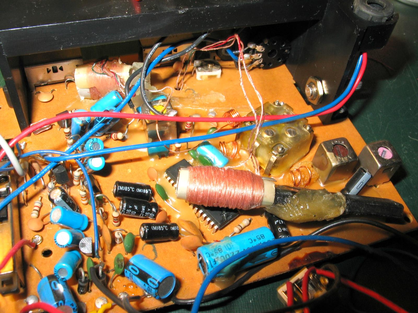

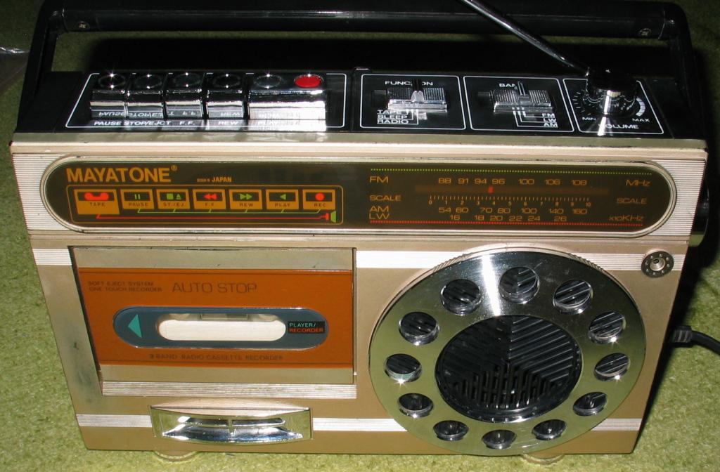

Radiokazetak Mayatone N-86A (z debordelizacie od Adakara). Radio (FM) malo tendenciu hrat, ale prepinace a potenciometer robili velke problemy.

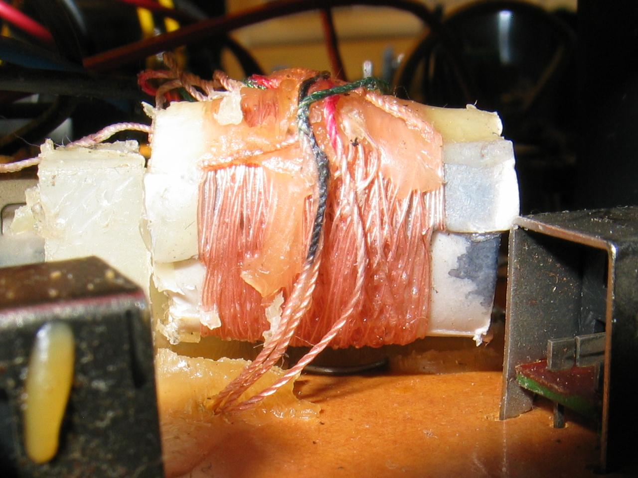

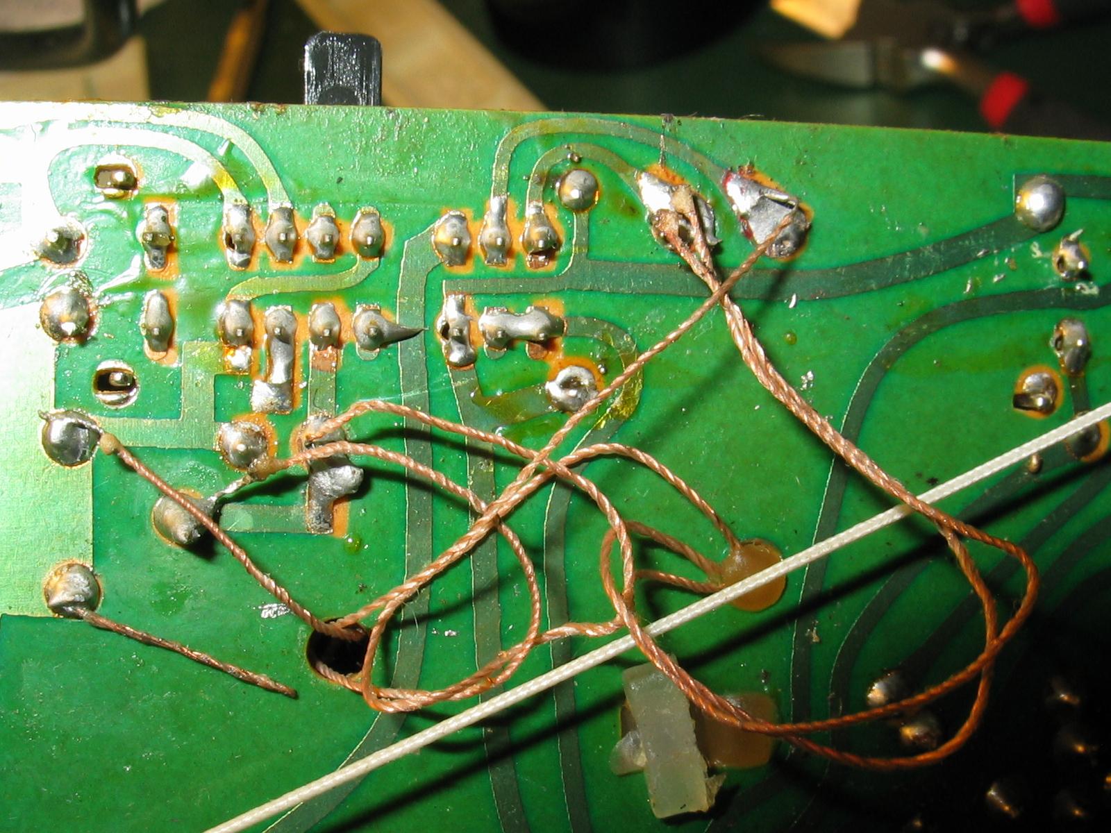

Po rozobrati som zistil, ze je odpadnuta feritova antena - drzi na magnete repraku a visi na 3 lankach jedneho vinutia. Druhe vinutie ostalo prilepene (voskom) na plosaku - z neho vedu 3 lanka na plosak a jedno na ladiaci kond.

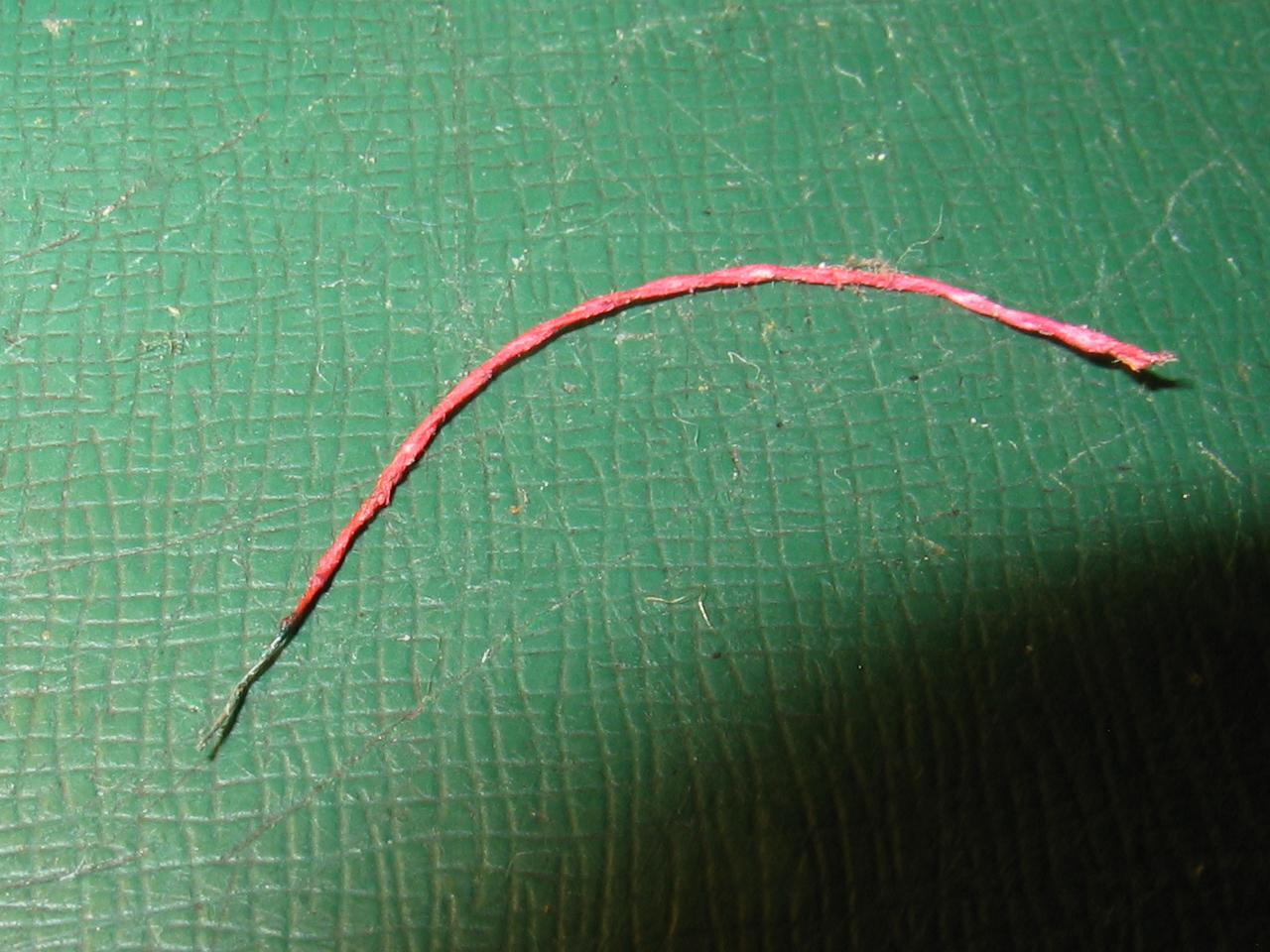

Nenasiel som na vinutiach nic odtrhnute. Ale z plosaku vedie kus lanka, ktory konci vo vzduchu. Nasiel som este vnutri padnuty kus cerveneho lanka, ktoreho jeden koniec je pocinovany - ale nenasiel som miesto, kam by patril (ani na plosaku ani na vinutiach).
Radio ma IO SONY CXA1191S. Ma dva AM rozsahy: "AM" 540-1600kHz (takze MW) a "LW" (160-260kHz). Predpokladam, ze jedno vinutie na ferite je pre MW a druhe pre LW. Ale netusim, ako to byva zapojene, ci tam su nejake odbocky alebo co.
toto som nasiel vnutri, obalene mnozstvom prachu
vlavo dole lanko konci

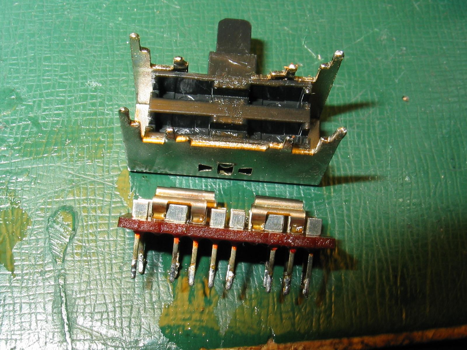

Prepinac vlnovych rozsahov: vlavo FM, v strede LW, vpravo MW.
Nebol zoxidovany, ale na kontakty sa dostalo nejake hnusne mazivo.

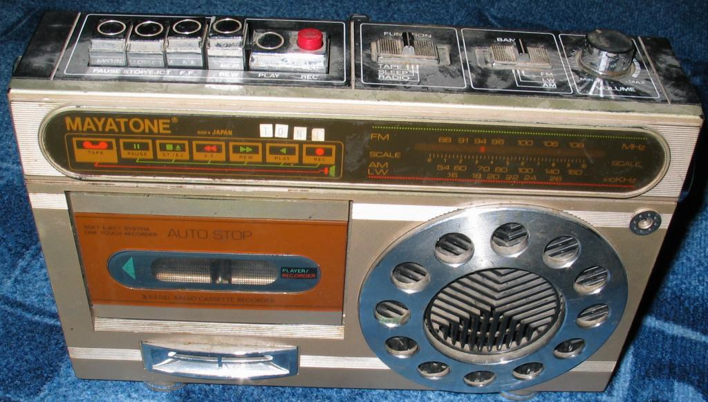

Kde ja som ten "ciselnik" ja videl? Koho to opajcovali? AIWU? Boha skleroza.. :D
#4 Příspěvek od ok1hga »
s tímto dizajnem toho bylo docela dost . . .
třeba tohle . . .
třeba tohle . . .

Ferit som vlozil do cievky, vycistil prepinace a vcera som chytil nieco na MW (asi madarsky Solt). Na LW ladi, ale nenaladil som nic, co je asi normalne. Takze to necham tak, uz to len upevnim.

Bolo nutne vycistit aj prepinac PLAY/REC. Chvilu to potom fungovalo a zrazu zacalo silno piskat/hukat namiesto radia.
Chvilu mi trvalo zistit, co to sposobuje - zvod az skrat medzi sekciami toho prepinaca. Takze znovu rozobrat a pozriet - pri cisteni tam zostal nejaky vodivy bordel. Plosak je nastastie celkom kvalitny - dve vybratia prepinaca bez problemov prezil.
