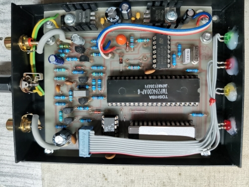

Není to tohle?

turbok píše:Není to tohle?
Já nevím, tuhle konstrukci neznám. Ale možná jo.

Veď to má EPROMKU, to fakt neviem načo by bolo tak komplikované. Ono stačí zachytiť synchronizačný impulz a za ním nahradiť krátky časový úsek vlastným signálom. Na to stačí zopár 4xxx obvodov. Stačí trochu googliť "macrovision decoder" a hneď sa niečo nájde: https://hbo.tripod.com/VCR/en_macrovision.htm

Ano, dekodér lze realizovat s použítím A255D (TDA2593), adaptovat desku S z řady C416, Oravan a dalších, samozřejmě s natvrdo zkrácenou časovou konstantou synchronizace pro video, nutné je dále doplnit dva MKO a upínací obvod na umělé vklíčování černé počínaje sestupnou hranou řádkového impulsu vždy na dobu asi 45 µs. A to vše musí probíhat v řádcích 10 - 16 a 323 až 329, čili bezprostředně po snímkovém impulsu po dobu 440 - 450 µs. Déle ne, v dalších řádcích už je zase žádoucí nevymazat synchronizační burst PAL. Jeho absenci by mohl některý PAL - dekodér vyhodnotit, jako černobílý obraz, a vypnout barvu úplně.
Jde ale o trimry snadno nastavitelné parametry a i s běžnými součástkami stabilita vyhovuje.
Kdysi jsem jeden takový koupil za DM 5,00 ve výprodeji u Conrada ve Wernbergu (vrácený z reklamace) a připájel ten jeden emitorový vývod, na který výrobce zapomněl. Typ IO jsem zjistil podle zapojení vývodů, na všem bylo označení pečlivě vybroušené.
A fungoval, jen se mu nelíbil signál z kazet natočených kamerou, jejich přepis přes dekodér byl rušený nepravidelným zatemněním spodní poloviny obrazu, zřejmě kvůli neúplné synchronizační směsi v originálním záznamu.
A zásadní nevýhoda - nevím, zda ho ještě v zapomenutých zásobách najdu, dobrých 25 let jsem ten dekodér nepotřeboval.
Proto se dělaly dekodéry s procesorem a EPROMkou, které nahrazovaly v celém půlsnímkovém zatemňovacím intervalu signál přesnou televizní synchronizační směsí. Těm bylo celkem jedno, z jakého zdroje signál pochází.
Bohužel, zásadní nectnost, t.j. fyzikálně podmíněný vodorovný neklid v horní části obrazu, tyto dekodéry neřeší. Takže to musí zvládat videograbber nebo jiné záznamové zařízení.

Pravda, někdo by řekl, že procesorem řízený by byl lepší, ale analogový to umí taky. Ještě, jak ho k tobě dostat...

To je to klasické zapojení s detektorem synchropulzů, čítačem a časovačem? Dohodněme se přes zprávu, píšu SZ.
