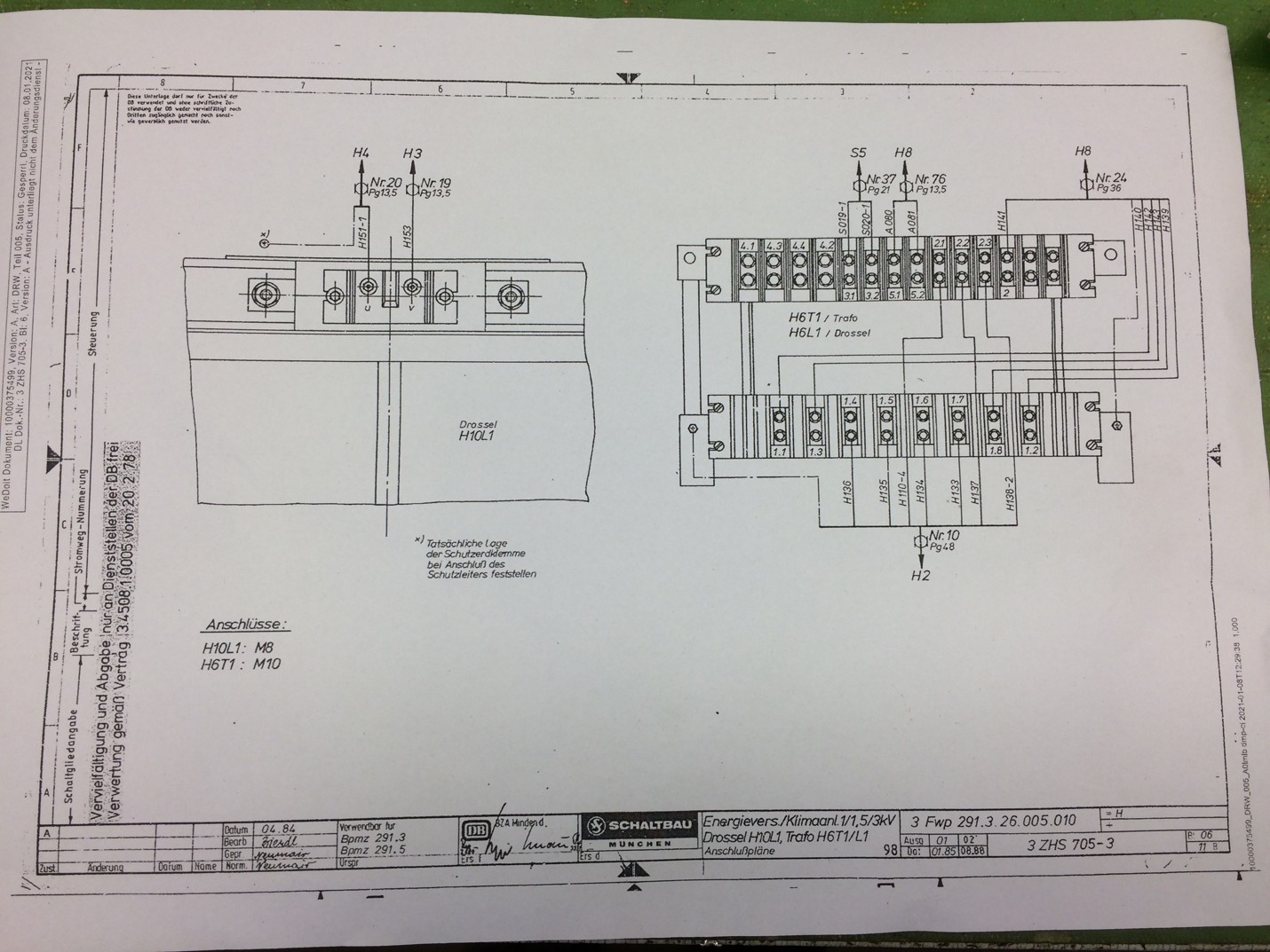

Artaban001: Dobrý den, mohu-li, rád bych vás poprosil o pomoc. Máme na opravu toto trafo z osobního vozu. Pro řádné odzkoušení po opravě bychom ale potřebovali nějaké detailnější informace, jak je to v reálu připojené. Předpokládám že dole je dvojitý VN primár, a nahoře sekundáry, z toho vpravo vysokonapěťové. Bohužel ani majitel o tom bližšími informacemi taky neoplývá...
Proto bych rád poprosil, neměl byste k tomu cokoliv, jakékoliv bližší informace, popis funkce ale zejména schéma zapojení v tom vagónu ať víme jak toto čudo vlastně zapojit abychom ho mohli řádně vyzkoušet? Zkoušeli jsme to orientačně a pak přepočtem.
Takto to vypadá a označení svorek svorkovnice odpovídá výkresu.
U1 (asi primár) 3000-1000V 50-16²/₃ Hz
Pak tam je nahoře podle štítku U2, U3, U4 (55, 25, 230, tak nějak z hlavy to teď nevím) a ještě vpravo nahoře 2.1, 2.2, 2.3 jsou VN 1000-1500V Stejně to ale podle štítku zrovna nesedí, je to nějak divně psané a něco chybí úplně...
Děkuji moc.
