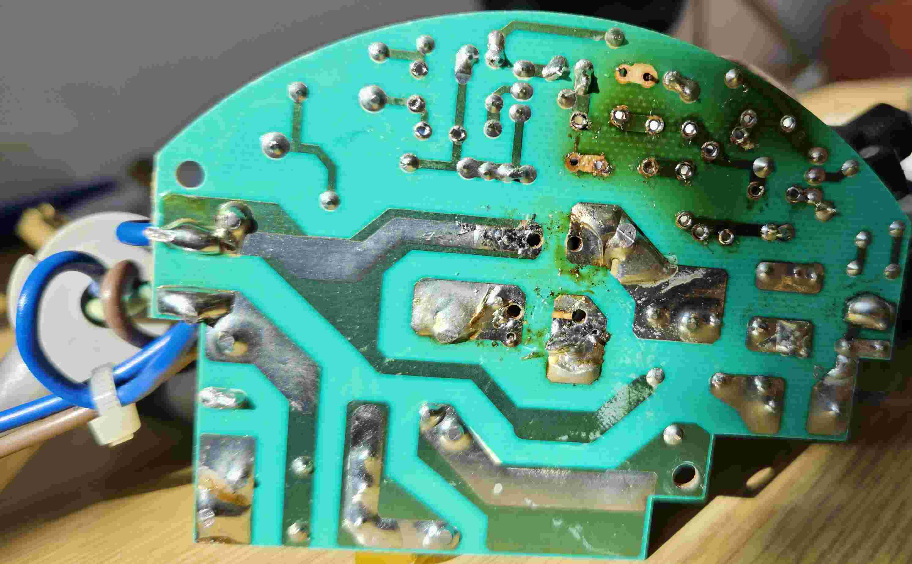

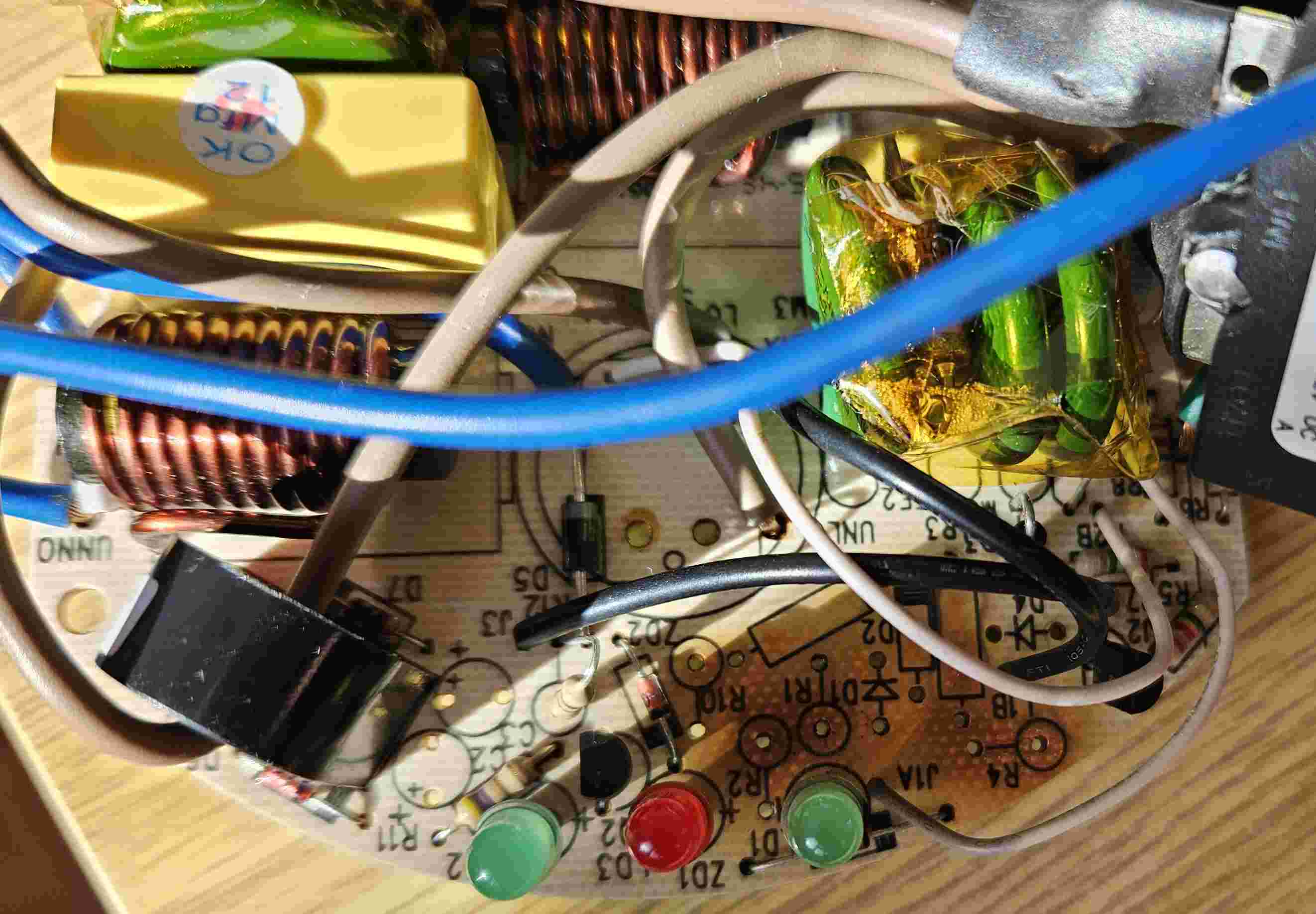

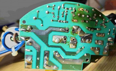

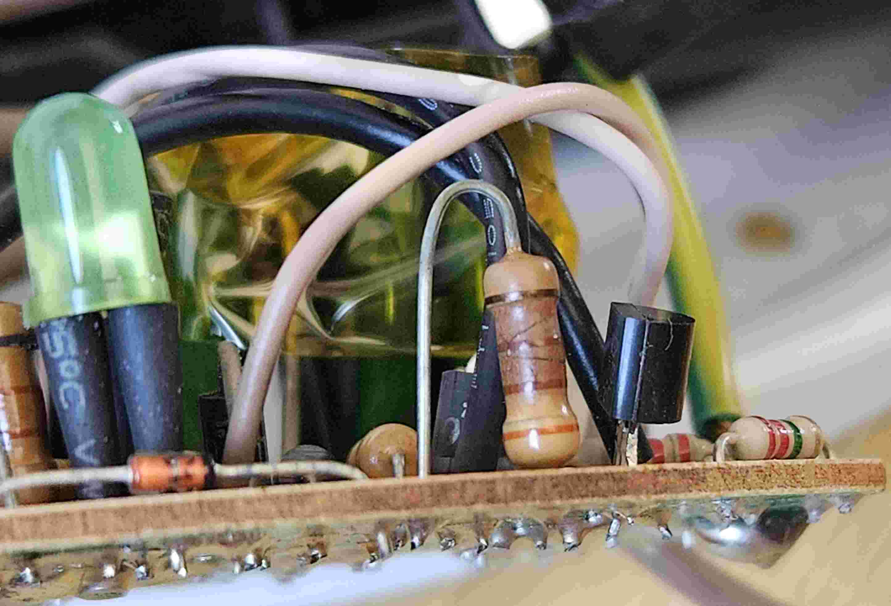

Trochu starší oprava, jedné z dražších přepěťových ochran (na trhu v severní Americe se stahovali z trhu, kvůli bezpečnostním rizikům, v tomto případě požáru verze pro tamní trh). Je to produkt z doby před odkoupením APC (koupil je Schneider). V provozu více než 15 let, ale je vidět, že součástky byly napočítány přesně na své maximum. Mimochodem LEDka je prakticky napájena usměrněnou sítí jen přes odpory (spínané tranzistorem). Časem praskl jeden odpor, kondenzátory úplně vyschly a vodivé cesty upadly.

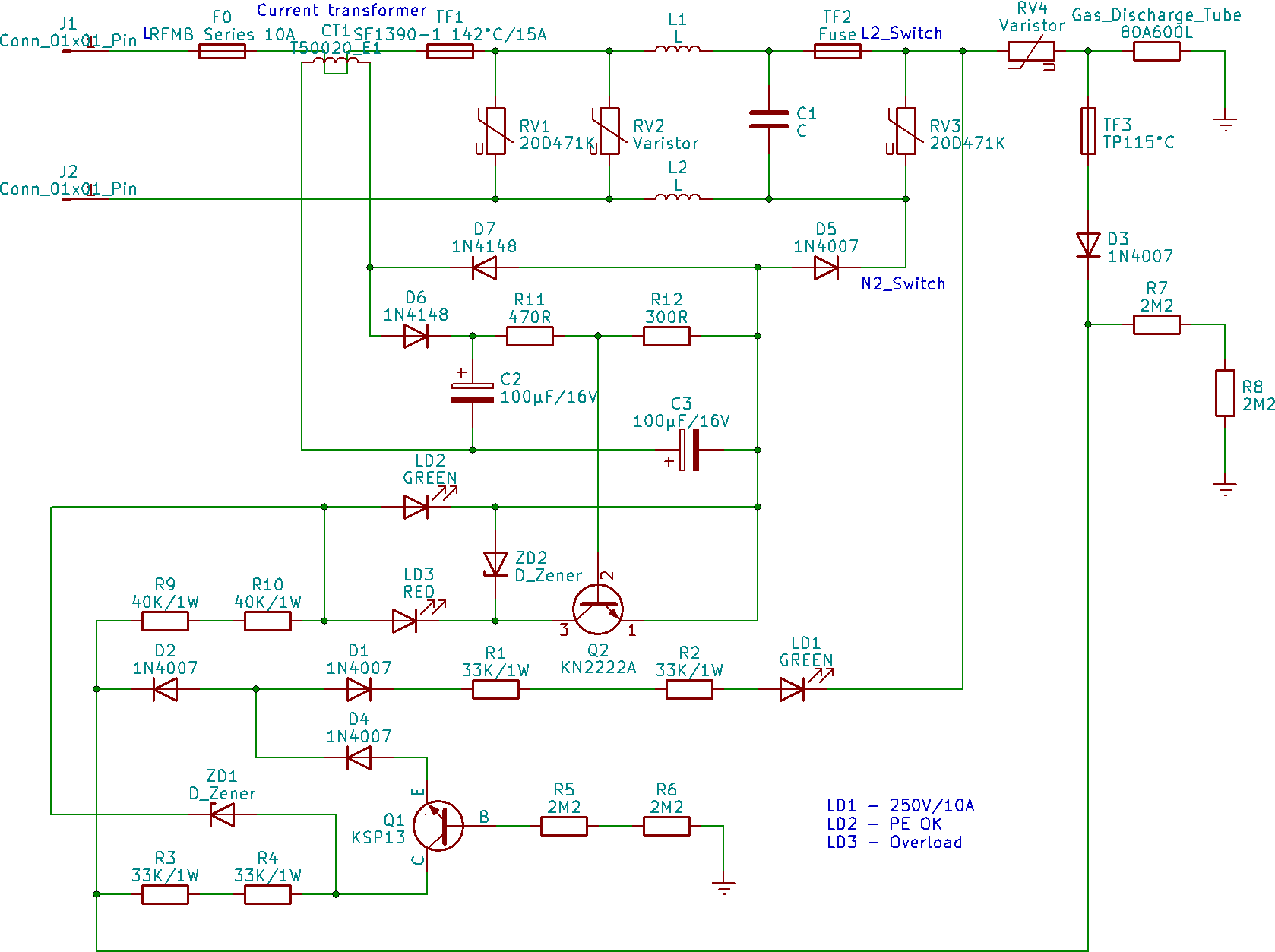

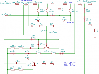

Schéma nakreslené při opravě, považujte jej za orientační.
