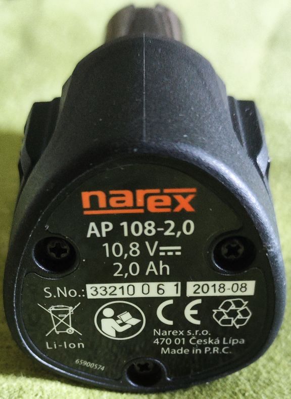

#39 Příspěvek od p32 »
Fakt? Ty opravdu napájíš 12 V spotřebič z 10,8 V? Tak to je asi u tebe normální. :lol:
Příspěvky: 37414
#40 Příspěvek od rnbw »
Vies, ake napatie ma nabita 10,8V li-ion bateria?
Valdano
Příspěvky: 3117
Bydliště: Česká Lípa
#41 Příspěvek od Valdano »
Na aku se uvádí tzv. jmenovité napětí. 10,8V je 3 x 3,6V. Plně nabitý li-ion článek má 4,2V tj. 3 x 4,2 = 12,6V.
DedVseved
Příspěvky: 960
#42 Příspěvek od DedVseved »
Asi blouzní z toho horka. Možná by se měli všichni tři sejít a vše znovu propočítat.
