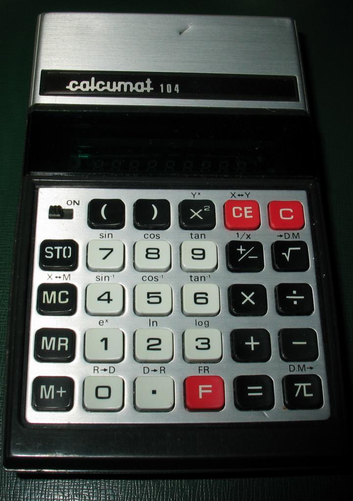

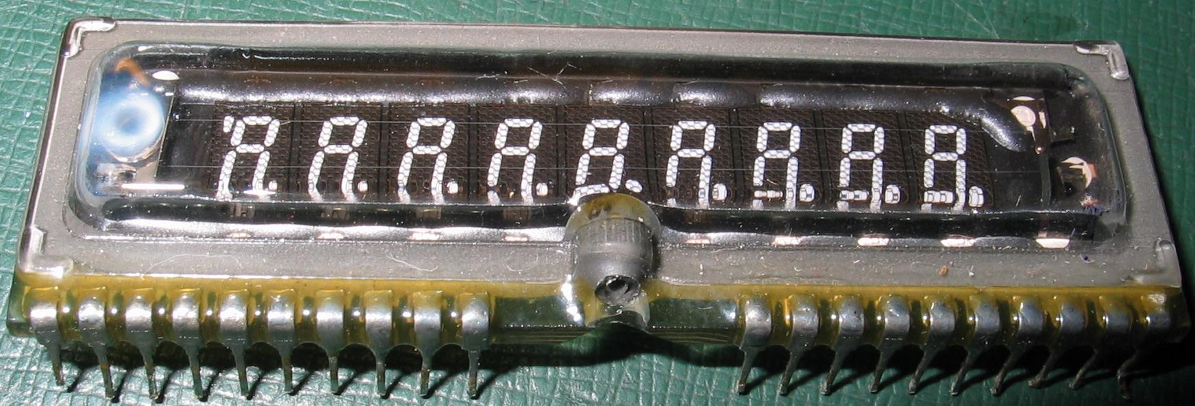

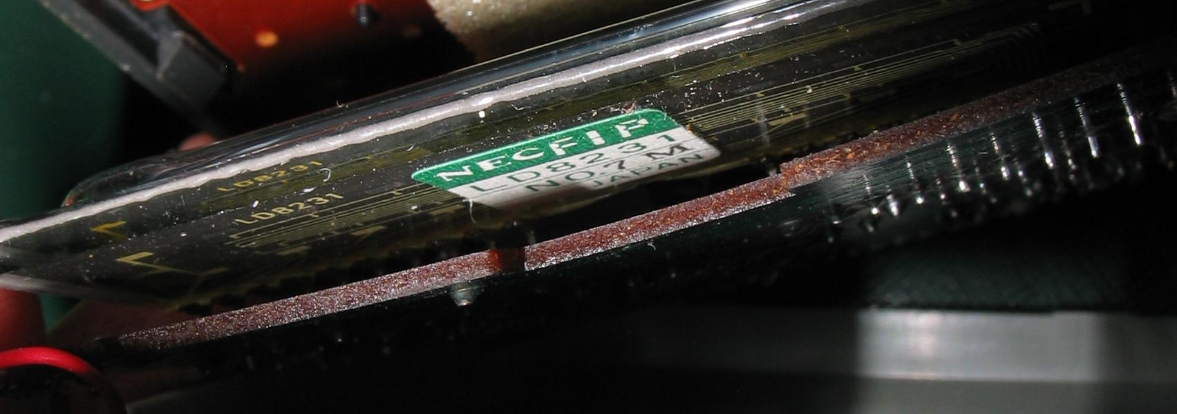

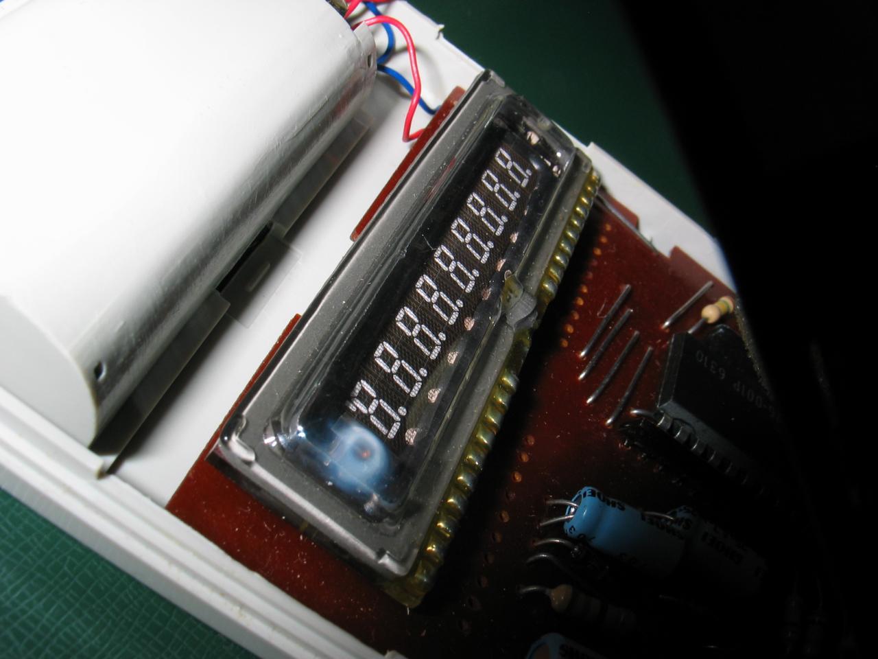

Historicka kalkulacka Calcumat 104 - nefunguje displej VFD - zavzdusneny (asi po pade).
Oznacenie NECFIP LD8231, 2x 10 pinov. 9-miestny 7-segmentovy, ziadne specialne znaky - len apostrof na zaciatku.
Je nejaka sanca zohnat nahradny? Alebo to darujem niekomu do zbierky ako nefunkcny exponat.

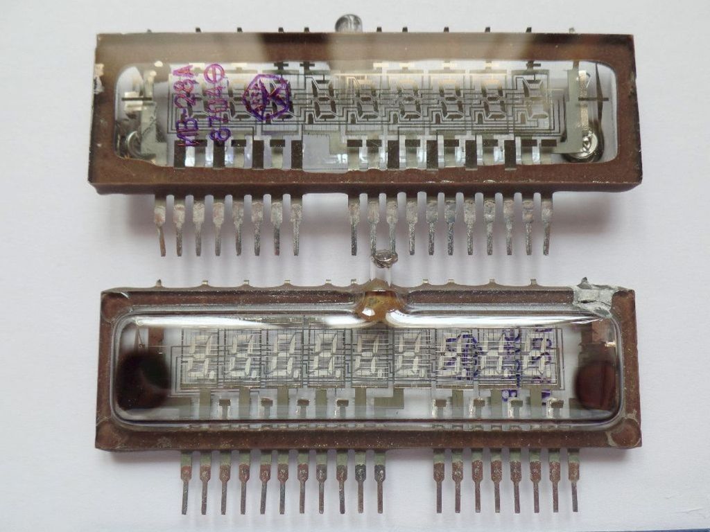

Podobný displej dělali rusové/sověti pod označením IV-28B. Zapojení vývodů asi stejné nebude, ale dá se to upravit.

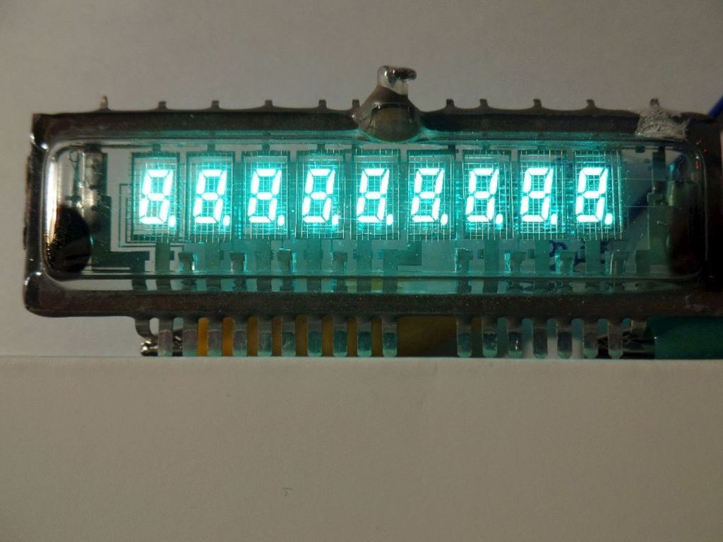

pokud dobře počítám tak to má 9 míst, ten rus má 8, co tam skusit naroubovat toto: https://www.ebay.com/itm/256498262084

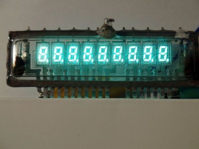

Asi by se dal použít VFD displej IV-28A.
Ten má 9míst a pobobné rozměry.
Zapojení vývodů je jiné.
https://www.ebay.com/itm/134516311300

Dakujem, ten vyzera zaujimavo. Zatial som objednal NEC LD8133 a uvidim.

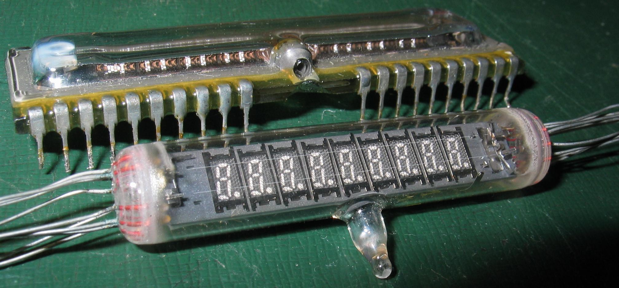

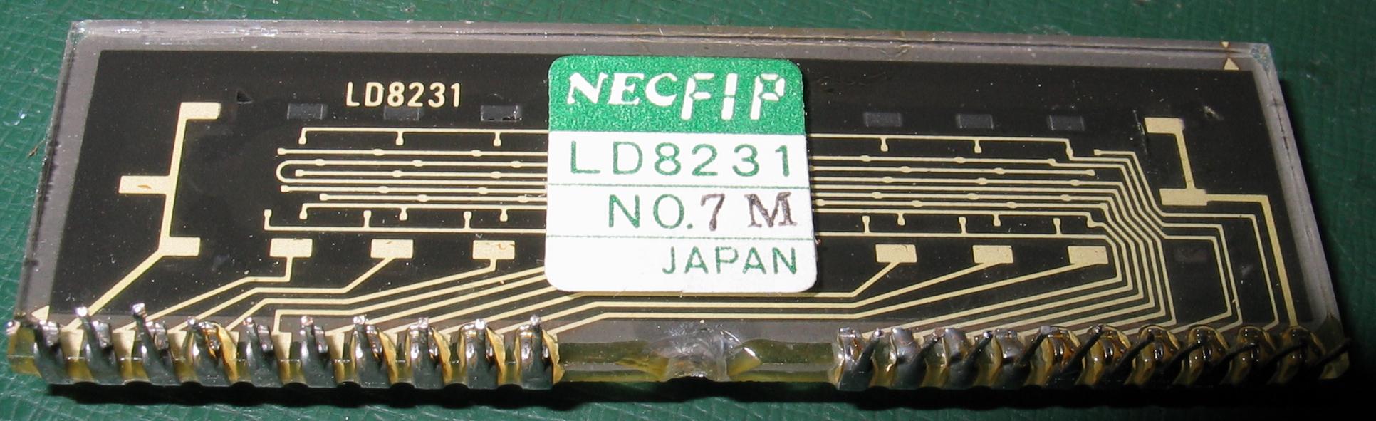

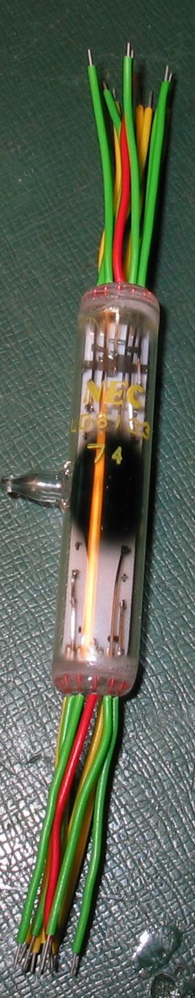

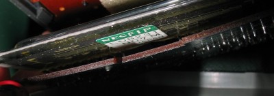

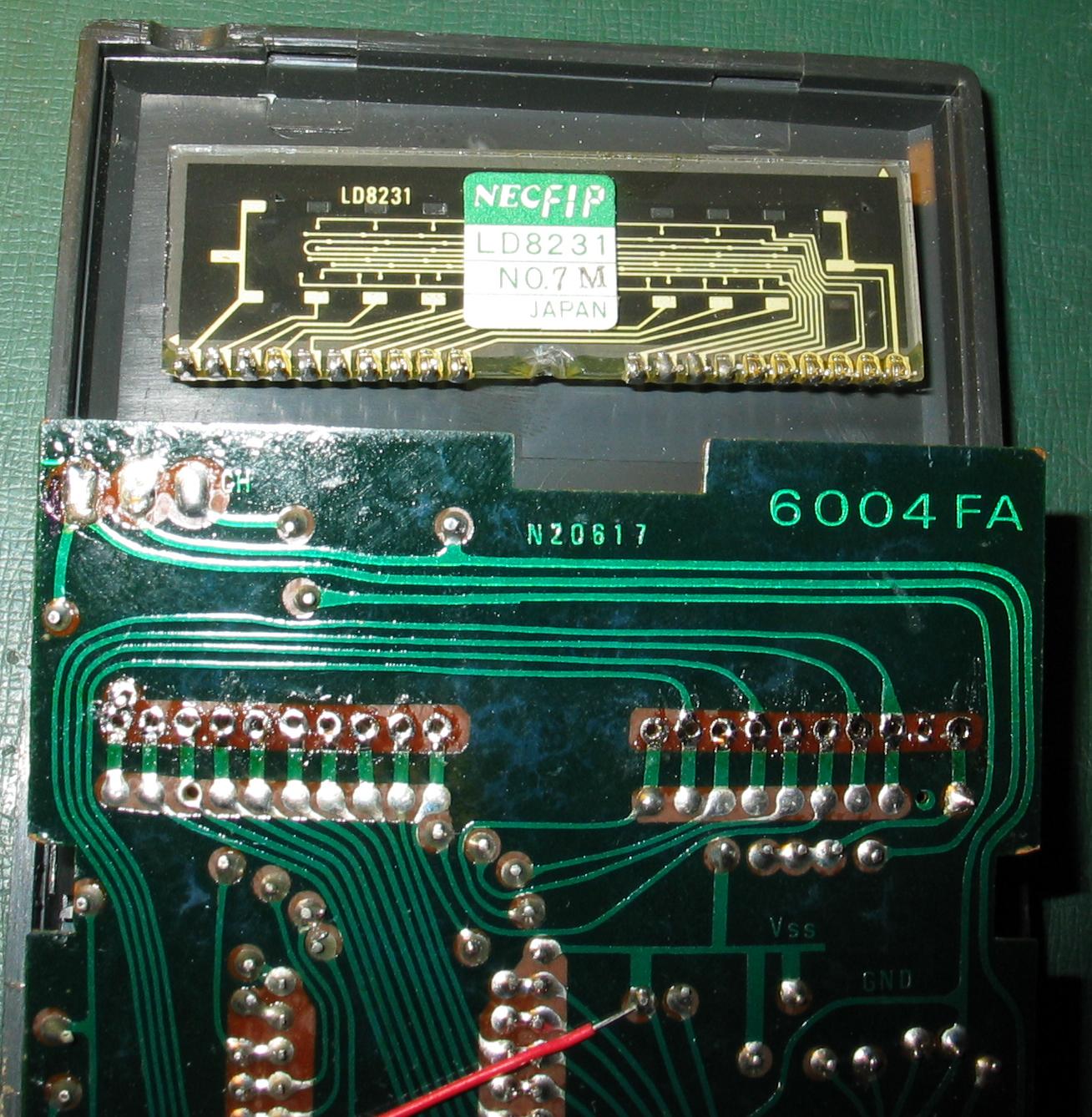

Apostrof na displeji je zjavne nepouzity - na doske nie je zapojeny. Zapojenie pinov displeja krasne vidiet.
Takze uz len stiahnut z nejakych drotov buzirky, navliect na vyvody a spravne zapojit.
LD8231 + LD8133
LD8231 + LD8133
LD8231
LD8231
LD8231
LD8231
Příspěvky: 37414
#9 Příspěvek od rnbw »

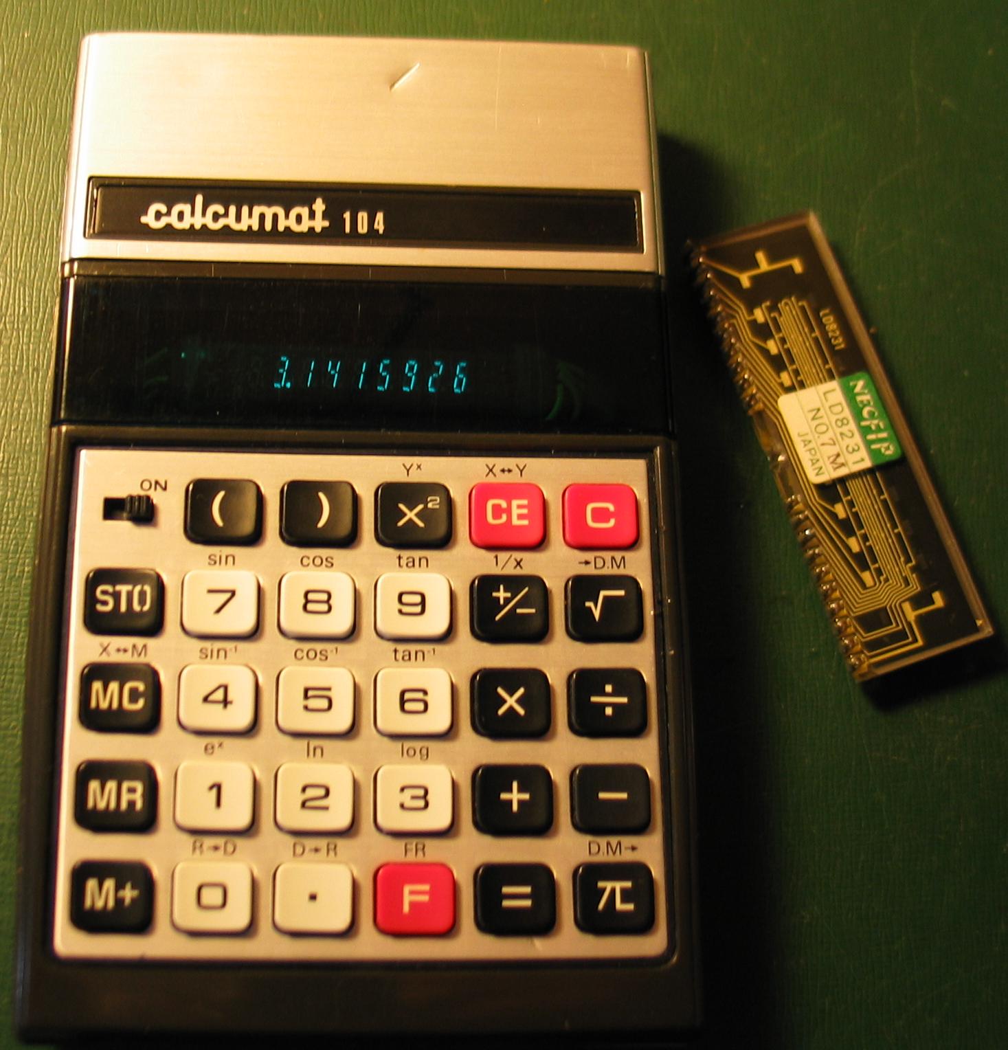

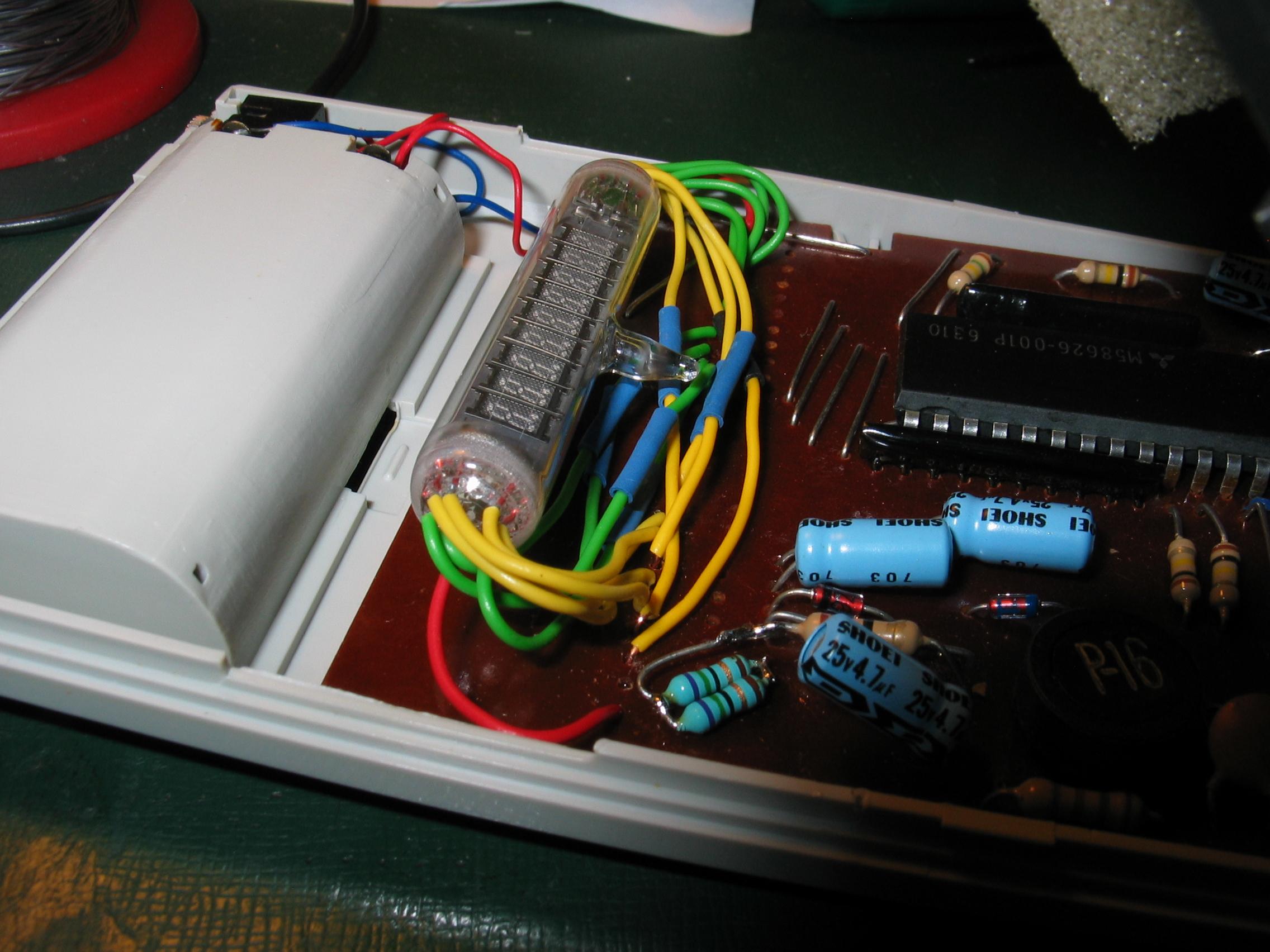

Transplantacia sa podarila.
Bolo este potrebne znizit prud zeravenia, pretoze vlakna jemne svietili na cerveno.
V serii tam bol odpor 15Ω. Skusil som do serie pridat 10Ω - takmer ziadna zmena. 75Ω bolo zase prilis vela (krajne cislice mali nizsi jas). Aj samotnych 75Ω (namiesto povodnych 15Ω) bolo vela. Nakoniec som pridal dva 75Ω paralelne, tzn. 15Ω+37,5Ω. Krajne cislice maju normalny jas a vlakna nevidiet.
Cele to zerie asi 70mA pri 3,0V.
